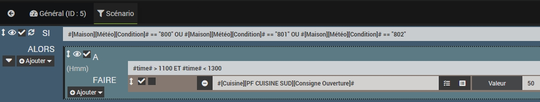

J’ai créé celui-ci pour fermer un volet suivant les conditions météo du plugin Weather et dans un créneau horaire (entre 11 et 13h).
Mais il n’a jamais fonctionné.
Qu’est-ce qui cloche ?
Voici ma configuration
Je vous remercie par avance pour votre aide
Il ne faut pas faire un A comme tu l’as fait.
Le A attends une heure alors que là ça ressemble à une condition que tu mettrais dans un SI

Mes conditions d’heure qui sont dans le A était initialement dans le SI, mais pareil, mon scénario ne fonctionnait pas.
Et bien là le principe c’est de faire un SI avec les conditions puis si c’est vrai alors faire l’action.
SI (les conditions météo) ET #time# > 1100 ET #time# < 1300
ALORS ouvrir PF

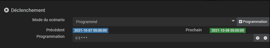

Ça ne fonctionnait pas car ton déclencheur est à 05h00 chaque jour.
Donc quand il se lance il est 05h00 donc les conditions sur le #time# ne sont pas vrai puisque tu demandes à vérifier si c’est entre 11h00 et 13h00.
Il faudrait donc changer le déclencheur pour qu’il tourne toutes les 15mn par exemple et pas à 05h00 chaque jour.

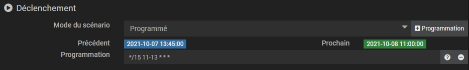

Si tu mets le bon cron il n’y aura pas besoin des conditions sur le #time#
*/15 11-13 * * *
Il s’exécutera toutes les 15mn entre 11h et 13h chaque jours
Tu fais bien déclencher quand tu veux, ce déclencheur programmé est une horloge que tu peux régler de façon très fine.

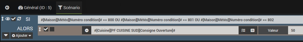

par contre, savez-vous si les condition météo sont correctes car le plugin remonte « Ciel dégagé » et j’ai vu dans la documentation et dans d’autres conversations de récupérer les valeurs numériques ici :
https://openweathermap.org/weather-conditions
Est-ce bien comme ça qu’il faut faire ?
Ah oui j’avais pas fait attention à ça.
C’est la commande « Numéro condition » qu’il faut utiliser pour comparer des numéros.
Mais tu pourrais tout à fait utiliser la commande que tu as utilisé à savoir « Condition » sauf qu’il faudra comparer avec les valeurs texte comme « Ciel dégagé »

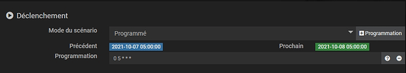

Montre la capture de ton déclencheur et du scénario histoire de vérifier :slightly_smiling_face:
Et voici
Ça roule !
