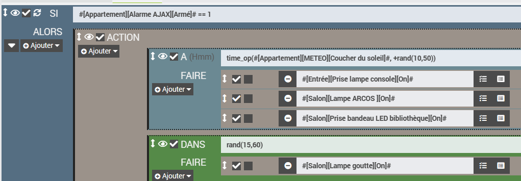

J’ai quand même une condition sur mon scénario, le « si alarme mise »

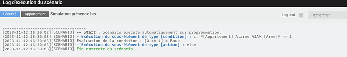

Je viens de regarder le log d’hier; je vais scruter ce qui se passe ce soir ![]()
Oui mais il va s’exécuter qunad même, même s’il ne fait rien.
Enfin, c’est toi qui voit.
Je n’ai pas compris si c’est problématique; si il s’éxécute et ne fait rien parce que l’alarme n’est pas activée, c’est convenable non ?
Pour les 2 scénarios , je n’ai pas tout compris…
C’est acceptable si il ne se lance pas trop souvent, c’est une question de charge surtout. @mich0111 est économe ![]()
