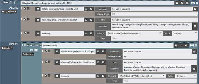

Je suis en train de peaufiner mon scénario et j’aimerais votre avis dans la gestion tempo.
Je souhaite que mon scénario s’exécute à 6h50 si le lever du jour est avant 6h50.
Quand pensez-vous?
Cordialement,
Dans la A, tu dois mettre directement l’heure.
A 0630
Je vais modifié, merci
Même remarque que mich0111.
Et tu vas le faire tourner sur quel déclencheur ?
Parce que là pour moi ça va pas. Moi je l’executerai disons vers 05h00 pour programmer l’heure. Sauf que dans ce cas les volets se lèveront à 05h00 si jamais le soleil se lève après 6h50.
Il faut mettre un A « heure du lever du soleil »
Ça ne marchera pas si l’heure de lever est inférieure à 0650.
Dans ce cas, ça s’exécutera 2 fois, au lever et et à 0650
Tu peux mettre 0500 en déclencheur et mettre dans ton scénario:
SI lever < 0650
ALORS
A lever
Faire …
SINON
A 0650
Faire …
Le scénario se déclenche à 3h, puis en fonction des paramètres (Week-end, jour fériés, la saison) il exécute ou non les actions.
Pour éviter la double exécution je peux mettre
Si (#[Maison][DomoGeek][Lever du soleil scénario]# > 0651) ou 0651
Action
Sinon 0650
Action
Dans ce dernier post je ne comprends pas du tout ta logique
Ce que je t’ai indiqué ne convient pas?
Si, je me renseigne s’il n’y a pas plusieurs solutions
Une chose est sûre, le dernier exemple que tu mets ne peut pas marcher.
Le si sera toujours vrai puisque tu mets OU 0651 et ça c’est toujours vrai.
Ensuite sinon 0651, ça ne s’écrit pas non plus.
Merci, je vais tester tout ça prochainement avec les jours qui s’allongent.

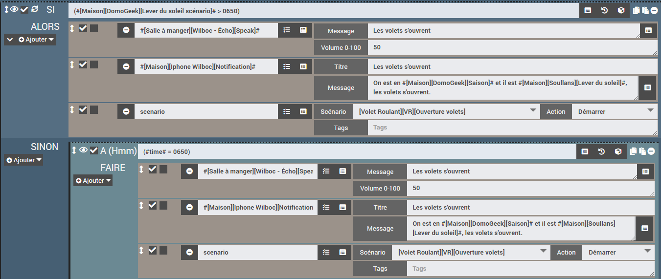

C’est exactement ce que je proposerai de faire donc je me suis sûrement mal exprimé pour que tu penses que ça s’exécutera 2 fois.
Pas besoin d’un truc compliqué, ce scénario là marche parfaitement.
