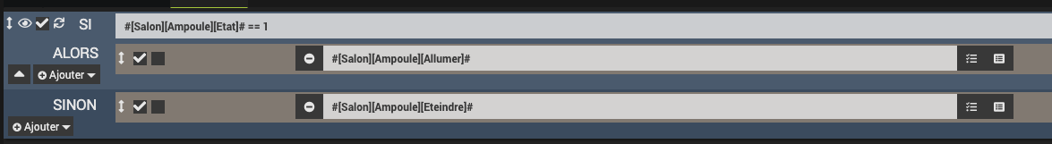

J’essaye maintenant de l’allumer et l’éteindre via un bouton Fibaro en utilisant un scénario.
L’allumer fonctionne très bien mais par contre l’extinction est sans succès.
Si j’inverse la condition, j’arrive à l’éteindre mais pas à l’allumer.
Mon scénario est on ne peut plus simple mais je dois avoir oublié un truc.
Pour le moment je pense que le bug est entre la chaise et le clavier :face_with_hand_over_mouth:

Met nous le log de ton scénario ( ctlr + l quand tu es dans ton scénario )
Tu dois voir avoir un hic sur la condition évalué
peut etre que ==1 reste 1 du coup ton scénario s’arrete avant le sinon
Montrer le declencheur aussi
Il est assez rare que l’état soit 0 quand c’est allumé. Tu es sur de ton coup ?
Si état == 1 alors allumer ? Ça serait pas plutôt si état == 1 (donc allumé) alors éteindre ?
Je pense que le SI doit faire référence au BOUTON ==1 → Allumer LAMPE SINON éteindre LAMPE
et non à l’état de l’ampoule dans le SI
Avec le scénario que vous avez, il ne saurait fonctionner qu’en cliquant sur exécuter directement dans le scénario.
En effet SI l’état de l’ampoule est à 1 il va l’éteindre et si vous inversez la condition en mettant état 0 il va l’allumer.
Merci pour vos interventions mais je suis un boulet pour deux raisons:
  1. Quand j’ai fait mon screenshot, j’étais entrain de faire des modifications et effectivement, il faudrait mettre 0 dans la condition vu que la première action est d’allumer.
  2. En fait, la variable « état » est toujours à 1 quand je regarde les différents paramètres remontés par l’ampoule.
