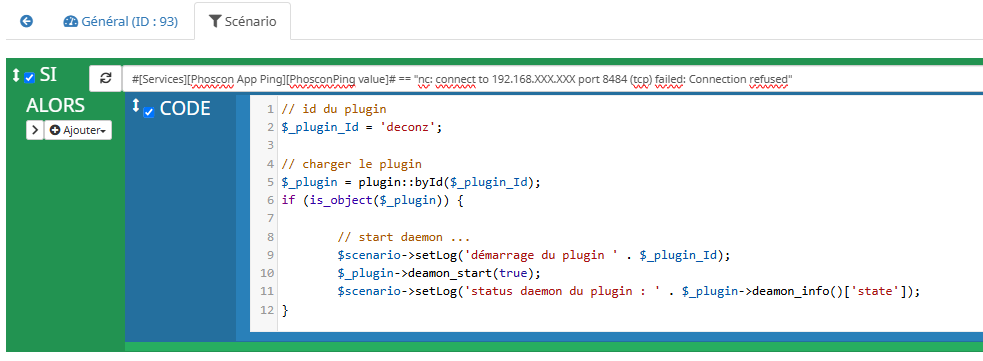

Avec le plugin SSH Commander, j’ai créé un équipement avec cette commande :
nc -vz 192.168.XXX.XXX 8484
Et ensuite un scénario qui vient récupérer cette valeur pour relancer le démon avec du code :
Oula, vu la copie d’écran ça doit faire un bail que tu as pas upgradé ton jeedom.
Tu peux faire la même chose normalement sans faire aussi "compliqué.

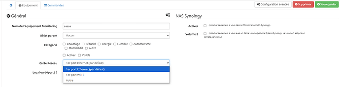

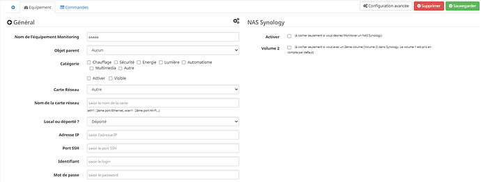

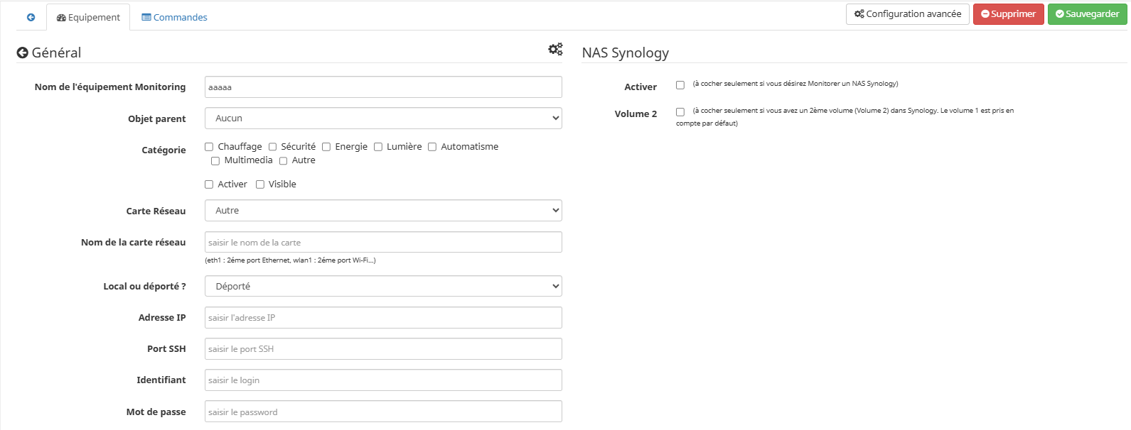

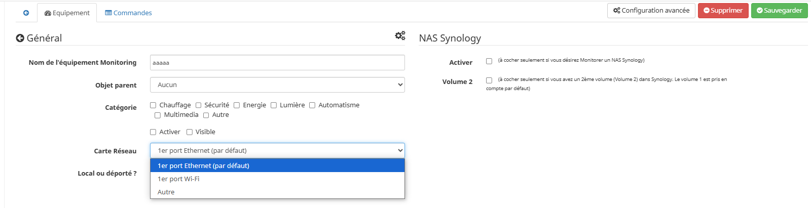

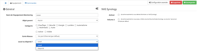

Avec le plugin monitoring tu peux vérifier l’accessibilité d’une URL par exemple :

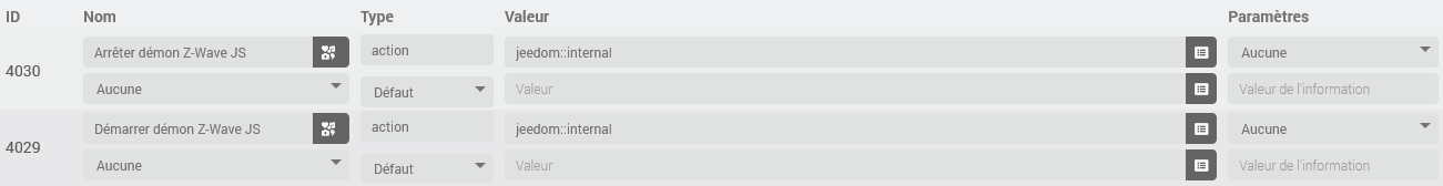

Et avec le plugin virtuel, tu peux redémarrer un daemon directement via une commande action et donc sans faire du code :
Mais bon ce que tu as fait marche aussi et au vu de la version de jeedom que tu semble avoir pas sur que tu puisse utiliser cette solution.
Oui effectivement jeedom V3, mais en cours pour passer sur une V4
avec le plugin monitoring je ne sais pas comment créer mon équipement ?!?
