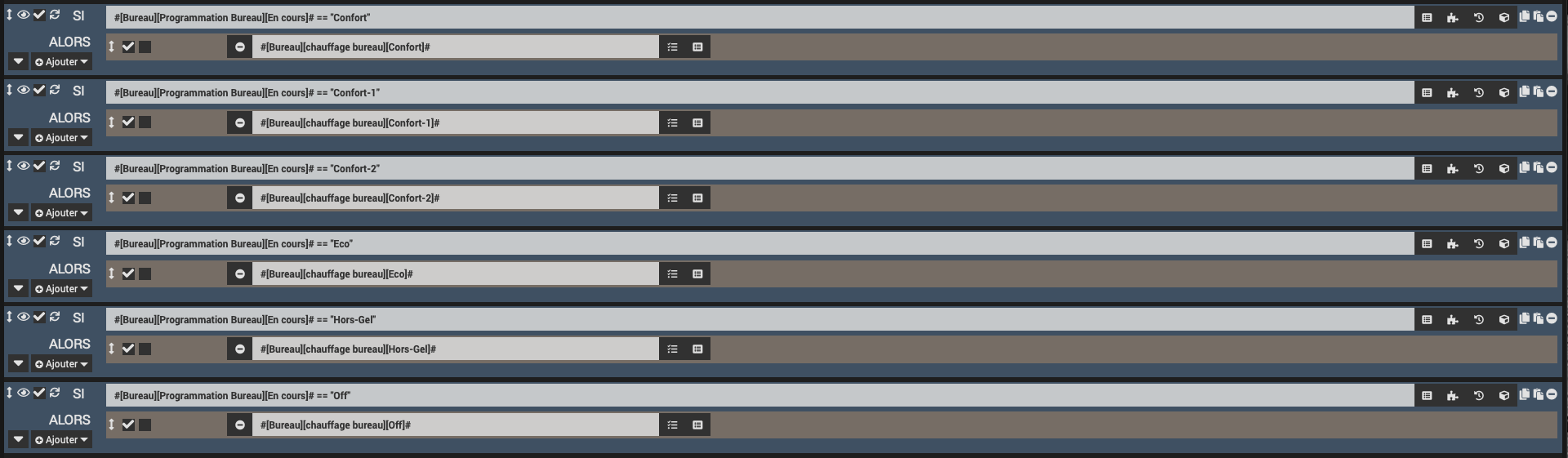

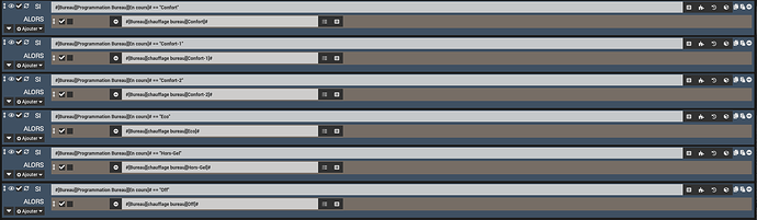

J’ai fait un scénario qui passe mon chauffage en hors gel apres 3 minutes ou la fenêtre s’ouvre ca c’est ok
J’ai fait une programmation de mon chauffage avce le plugin Agenda
Maintenant je voudrais que mon radiateur repasse a sa programmation quand je referme la fenêtre.
Je ne trouve pas la partie Programmation bureau il ne me propose que de ajouter ou retire une date.
Dois-je crée un scénario par tranche horaire ou le mode change?

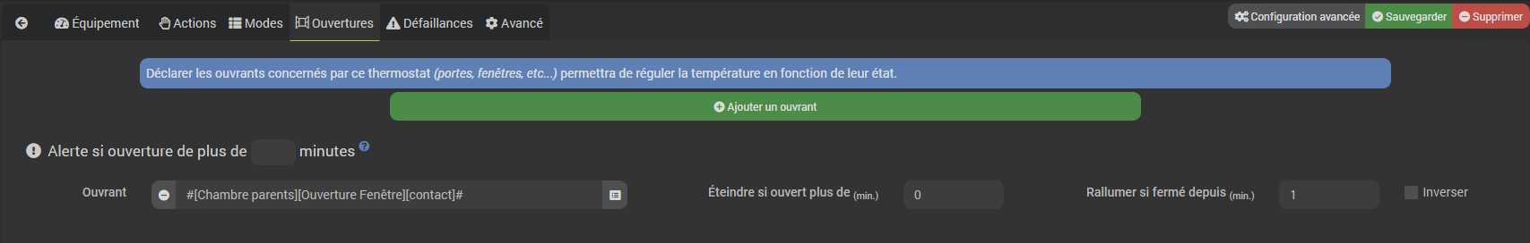

Je n’ai (sans doute) pas tout compris, mais le plugin Thermostat gère les ouvertures/fermetures d’ouvrants pour peu qu’il y ait un détecteur d’ouverture installé :
A partir de là, il n’y a rien à faire d’autre que de programmer les délais souhaités à l’ouverture et fermeture.

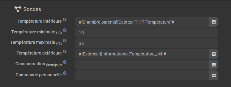

Sans sondes de température dans la pièce et à l’extérieur, je vois mal comment le plugin Thermostat pourrait fonctionner correctement…
J’y suis arrive avec un scénario c’est bon normalement a voir dans les jours qui arrivent.
je me suis pas servit du plugin thermostat du coup n’ayant pas de sonde vu que les chauffages ont la leurs.

Perso, je ferai (et je fait d’ailleurs) exactement l’inverse, ce qui me semble nettement plus efficace. Je laisse Jeedom gérer en intégralité le fonctionnement des radiateurs via un plugin comme le plugin Thermostat, et une sonde de température dans les pièces plus une à l’extérieur.
Pourquoi plus efficace ?
Déjà, les sondes de T° interne des radiateurs sont forcément biaisées car bien trop proche du radiateur lui-même puisqu’elle sont situées dans le corps du radiateur (même si elle sont un peu isolée). Du coup, même si elles sont tarées en conséquence, ce n’est jamais parfait.
Alors qu’une sonde indépendante, on peut la placer à l’endroit idéal dans la pièce en question…
Ensuite, avec un plugin comme Thermostat, c’est nettement plus facile de tout centraliser et de contrôler dans son ensemble l’ensemble du chauffage. Cela offre bien plus de souplesse et de possibilités, juste limitées par l’imagination puisque tout est géré par du logiciel facilement modifiable.
