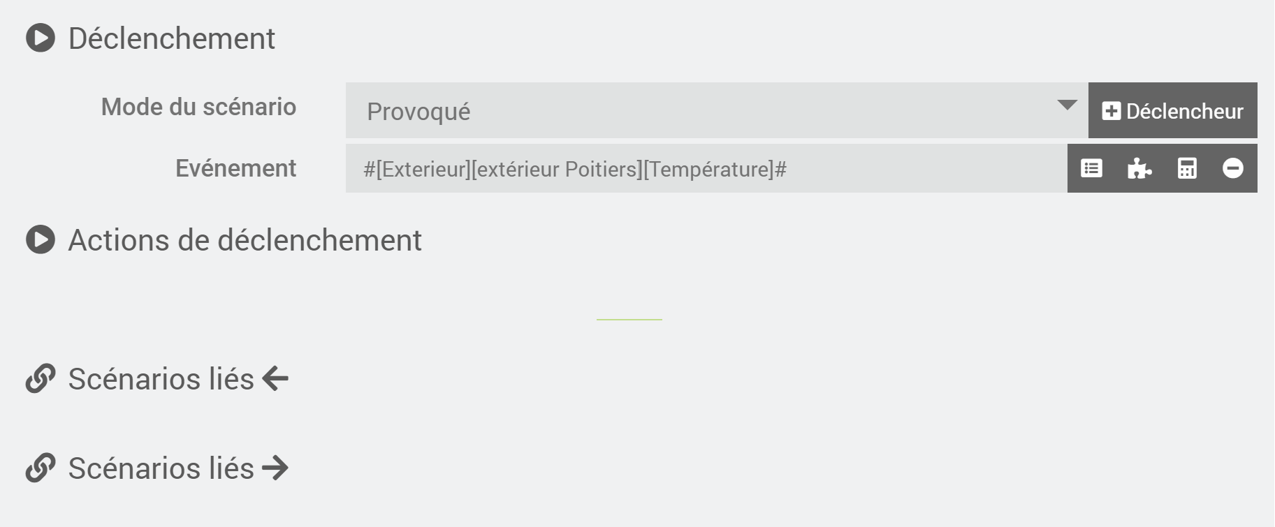

Et pour te dépanner : peux-tu montrer les déclencheurs ?
Il faudrait que le plugin se déclenche quand tu changes l’état de la fenêtre.
Mais il faudrait aussi être notifié quand la température change, et là, il ne faut pas mettre un déclencheur sur la température sinon il tournera trop souvent. Je pense plus à un déclencheur sur un temps prédéfini (15 minutes ?)
l’unique declencheur est la température externe

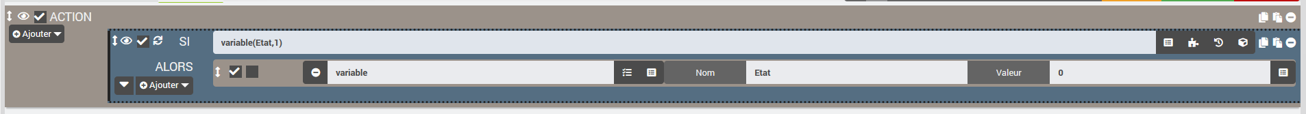

Autre solution : tu considères que l’alerte te dis d’ouvrir et que c’est donc ouvert.
Le scénario a donc une variable Etat qui sera mis à l’état ouvert ou fermé dans la foulé.
grosso modo :
C’est pas mal ça !!
Après, il faut tester et voir si cela répond à ton besoin.
Et n’hésite pas à revenir pour montrer et reposer des questions.

faut t’il déclarer la variable quelque part ou directement la mettre comme tu l’as fait dans action
Directement dans le scénario.
La variable survivra et lors du prochain appel, elle aura gardé sa valeur.
