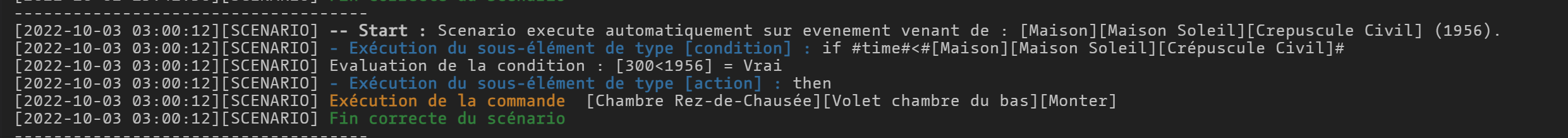

Par contre j’ai un léger soucis le scénario qui est obligé de rester actif pour le plugin Alarme se lance dans la nuit à 3h du matin voici le log :
C’est vraiment pénible seriez-vous pourquoi le scénario se lance à 3h ?

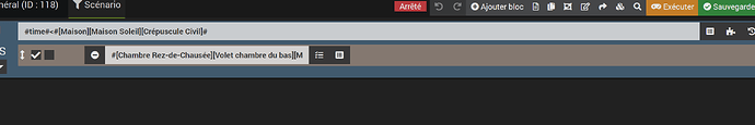

Vous avez certainement mis en déclencheur au minimum ceci :
Et comme 3H00 est inférieur à 19H56 il lance le scénario et monte le volet de la chambre du bas ( ACTION)
Le declencheur est indiqué sur la 1ere ligne de la log du scénario :slight_smile:
C est donc bien la mise a jour de la commande crepuscule civil qui a lancé le scénario
→ le plugin heliotrope doit faire une maj a 3h00 de certaines (toutes ces ?) commandes

Et mettre une 1ere instruction dans un bloc A
Oui alors le changement du status de l’alarme a off comme il le souhaite.
Il semble y avoir une triple condition, mais n ayant pas plus d infos :
En effet le en pleine journée sera pas bon ici il va falloir un timebetween ou utiliser le status jour de héliotrope… Attendons un retour de liod ^^

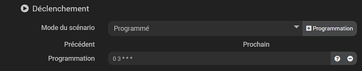

en l’occurrence (il me semble que) les CRON, si gérés par le core, sont adaptés à chacun install.
chez moi par exemple :
avec une maj pour cette commande également à 3h00 :
:wink:
Rien a voir avec les cron en effet, si la commande est en declancheur, le scénario n’est lancé qu’au changement de sa valeur (sauf si la répétition des valeur est activé mais elle est désactivé par default). C’est le fonctionnement de base des déclencheurs sur jeedom.
Les commandes du plugin héliotrope sont maj vers 3h00 du matin donc lancement a ce moment là, cqfd.

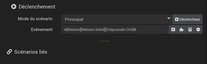

Cf la 1ere page du scenario, où tu as defini ce declencheur ! → partage un screenshot de cette 1ere page
A 3h ta commande helioprote change, ca declenche le declencheur et exécute ton scenario

Je n’ai pas partagé ma première page
Effectivement c’est provoqué dois-je passer mon scénar en programmation ?

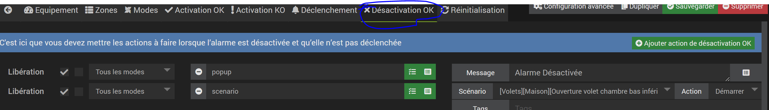

Ben plus concrètement je veux que ce scénario m’aide à ouvrir un volet quand je désactive mon alarme quand il fait toujours jour dehors. Et dans l’état ça fonctionne très bien c’est juste qu’elle ouvre aussi mon volet en pleine nuit .
Je lance l’action de ce scénario dans la section désactivation OK du plugin Alarme avec la commande Action « Démarrer » comme ci-dessous :
En faite peut-être que j’aurais peut-être du créer ce scénario directement dans le plugin Alarme…
Dans ce cas ne met aucun declencheur dans ton scenario !
S il est deja lancé par ailleurs et que ca match ton besoin, pas besoin de plus :slight_smile:

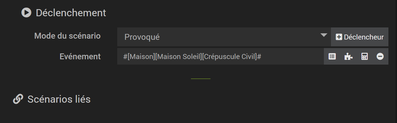

Donc en résumé : supprime le declencheur sur la 1ere page de ton scenario
Ok merci beaucoup à tous je comprends au passage le principe de déclencheur qui laisse une priorité au paramétrage du plugin .

Attention il n’y a pas de « priorité » à qui que ce soit.
Le plugin fait des choses de son côté : mettre à jour les commandes
Et toi tu utilises ces informations pour faire ce que tu veux.
Il y a trois façons d’exécuter un scénario :
  1. de manière programmée : à une heure fixe le scénario se lance
  2. de manière déclencher : à la survenance d’un événement le scénario se lance
  3. De manière directe : un autre élément appelle directement le scénario pour qu’il se lance
En l’occurrence tu étais dans les cas 2 & 3 (ce qui est tout a fait possible/necessaire parfois!) :
  • ton equipement du plugin Alarme appelle directement le scenario → cas 3
  • ton scenario a lui meme un declencheur : la commande ‹ coucher soleil › → cas 2
    A chaque evenement sur cette commande (–> mise a jour), ca declenchera le scenario. La commande ‹ coucher soleil › etant mise a jour a 3h du mat, cet evenement reveille le scenario et le lance
