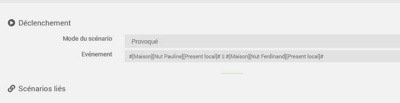

J’ai créé un scénario qui doit/Devrait se déclencher sur présence ou absence de nut.
J’ai deux Nut appelé Ferdinand et Pauline
Mon scénario se déclenche bien mais uniquement lorsque le Nut est visible sur le bluetooth.
J’aimerai qu’il se déclenche aussi lorsque qu’il devient absent du bluetooth
ps : l’apparition du nut fera déclencher le scénario tout de suite mais sa disparition prendra environ 2 minutes avant de déclencher le scénario à nouveau.
Les Nuts fonctionnent très bien sous Jeedom.
Ils ne doivent pas être liés à l’appli par contre. Ni au BT du téléphone.
Il y a de nombreux sujets sur la communauté qui en parlent.
