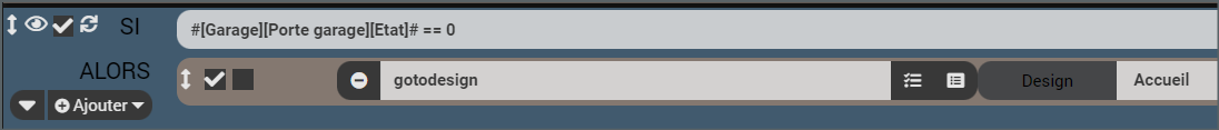

Je souhaiterais lorsque ma porte de garage s’est complètement refermée, envoyer ensuite une action qui permet de charger une page html qui est en faite le lien vers un design.
Hello, tu pourrais utiliser le plugin click link je pense pour cela.

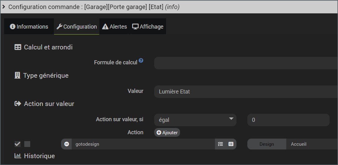

J’ai essayé le gotodesign mais cela ne fonctionne pas dans mon cas
le gotodesign est fonctionnel, mais celui-ci agit que sur les pages qui affiche déja un design !

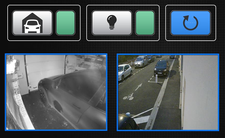

J’ai fait un design pour ma Tesla. Je pointe donc vers l’URL de mon design sur la tablette de ma voiture via le navigateur intégré. Lorsque je sors et que je m’éloigne de ma maison, la porte de garage ainsi que la lumière se ferment. Par contre l’image qui s’affiche ne se rafraichit pas. Je souhaiterais donc inclure dans mon scénario une action qui pointe vers l’URL de mon design afin de recharger la page de celui-ci. J’espère que j’ai été un peu plus clair :wink:
J’ai essayé le gotodesign mais cela n’a aucun effet sur l’affichage de ma tablette.
Un gotodesign ne fonctionne pas pour rafraîchir une page, mais bien pour switcher de design.

Si je rafraichis manuellement l’explorateur du véhicule, la page se recharge bien et après le bouton bleu qui est en fait un gotodesign fonctionne aussi mais tant que je n’ai pas rafraichi la tablette, le fait d’appuyer sur ce même bouton bleu n’a aucun effet !

Bon après analyse, le gotodesign est fonctionnel même si on demande le design déja affiché, car de toute façon sel_planHeader n’existe plus en 4.3.

Tu parle bien des images des webcam ? ou les widget porte & lumière ?
car en cas de décrochement de réseau, si c’est bien le plugin caméra que tu utilise, tu devrais juste avoir des erreurs net::ERR_ADDRESS_UNREACHABLE en console, mais rien de bloquant, car a la reconnexion, les images devrait se rafraichir toutes seules.
Par contre pour les widget, effectivement, si l’évènement de changement d’état c’est fait pendant le décrochage, ton navigateur n’a pas pu recevoir l’info.
Je suppose que tu as une notion de geofencing quelque part, tu peut sans doute modifier la distance (plus loin) pour exécuter tes actions (porte + ecl), car j’ai l’impression que la distance a laquelle tu exécutes tes actions correspond au moment ou la tablette décroche du réseau.
Pour confirmer, tu peut tester de passer la tablette en 4G permanent.
@Phpvarious
Je parle effectivement des widgets car les images des caméras se rafraichissent correctement.
J’ai fait l’essai sur le réseau wifi de la maison, les widgets se mettent correctement à jour.
J’ai créé un autre scénario qui dit que dès que le contact de la porte est à 0, au bout de 1 minute la lumière s’éteind donc le widget devrait suivre mais même dans ce cas là le widget lumière ne change pas d’état. En tout cas merci pour vos pistes …
