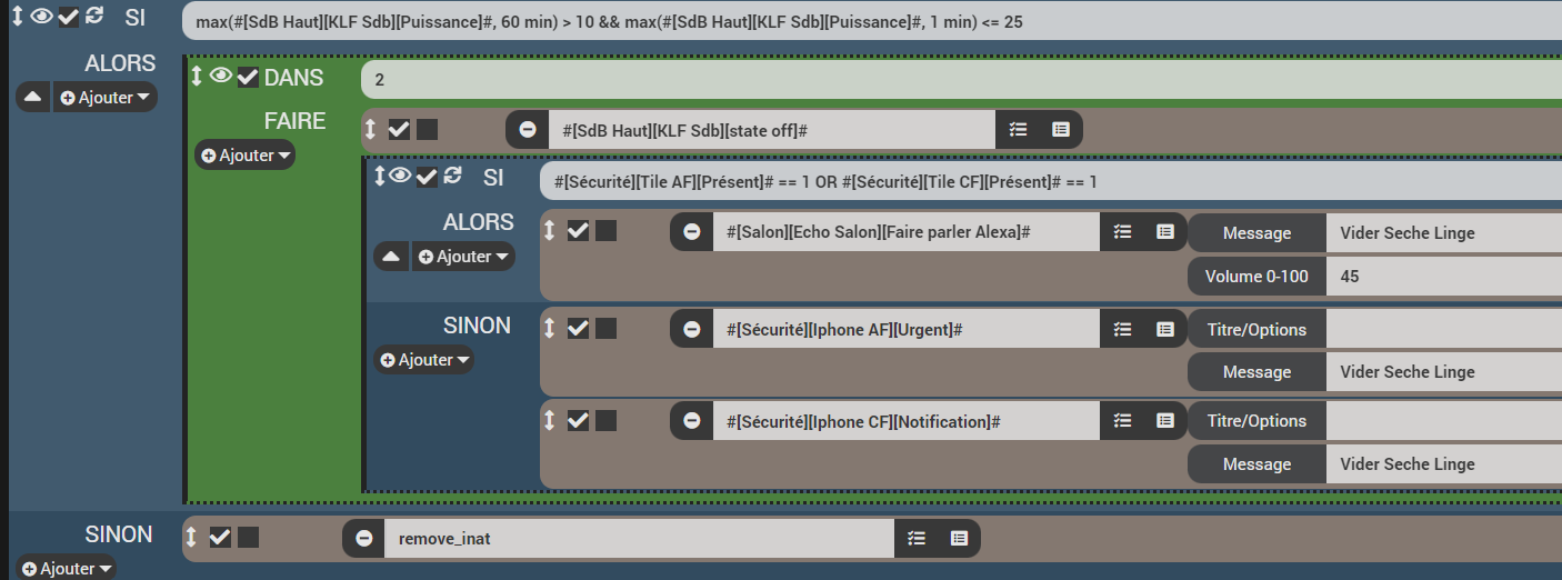

je rencontre un soucis avec mon scénario qui arrête mon sèche linge à la fin d’un cycle et cela depuis la dernière mise à jour jeedom. En effet sous la 4.3 aucun soucis mais depuis la 4.4 celui ci ne s’arrête pas…

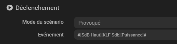

Si je comprends bien la tâche est programmée pour dans 2 minutes, mais entre temps le déclencheur du scénario le redémarre (car la commande Puissance reçoit une nouvelle valeur donc relance le scénario).
Voir explication rom.jou, en se relançant la programmation est supprimé et à nouveau planifiée 2mn plus tard, repoussant encore et encore l’arrêt de la prise.
Passe le premier SI en non répétition si test identique, ça devrait aller ensuite.
Ca n’explique pas pourquoi ça arrive uniquement depuis la migration en v4.4, mais à mon avis c’est une coïncidence ou un effet de bord. Quand je lis le scénario c’est normal que ça se produise comme je l’ai expliqué (redémarrage avant que le dans soit effectué) et peut-être qu’avant la migration tu avais toujours plus de 2 minutes entre deux remontée de valeurs de Puissance (pour une raison que j’ignore, peut-être pas du tout lié à la version de jeedom).
Merci je ne remettais pas en cause jeedom mais juste une question d’interprétation.
je conviens que votre réponse est plus que logique donc je vais essayer de mettre 1 minute du coup et voir car comme répondu à bison si 'j’active la non répétition plus rien ne se fait
Je ne vois pas bien pourquoi ça ne fonctionnerait pas.
Si ton appareil est en route et que la puissance envoyée est de 500 par exemple, la condition avec les max sera fausse, il ne se passe rien
La puissance max passe à 450, la condition sera toujours fausse donc non réévalué et il ne se passera rien
La puissance max sur la dernière minute passe à 14, la condition sera vrai donc différente de la dernière fois et le SI sera traité donc déclenchement d’une programmation d’arrêt dans 2mn → c’est ce que tu veux
La puissance max sur la dernière minute passe à 20, la condition sera vraie donc identique à la dernière fois, le SI ne sera pas traité donc pas d’annulation de la programmation → c’est ce que tu veux
Actuellement quand ça se produit la condition est vrai donc il reprogramme l’arrêt dans 2mn, en supprimant la précédente programmation → Dans ce cas la prise n’est jamais stoppé et elle ne le sera que si aucune nouvelle puissance n’est envoyée dans les 2mn

Le retour dans le testeur d’expression max(#[SdB Haut][KLF Sdb][Puissance]#, 60 min) > 10 && max(#[SdB Haut][KLF Sdb][Puissance]#, 1 min) <= 25 renvoi
mais le scenario s’arrete sur:
[2024-05-03 12:14:11][SCENARIO] -- Début : Scenario execute automatiquement sur evenement venant de : [SdB Haut][KLF Sdb][Puissance] (4).
[2024-05-03 12:14:11][SCENARIO] - Exécution du sous-élément de type [condition] : if max(#[SdB Haut][KLF Sdb][Puissance]#, 60 min) > 10 && max(#[SdB Haut][KLF Sdb][Puissance]#, 1 min) <= 25
[2024-05-03 12:14:11][SCENARIO] Evaluation de la condition : [593 > 10 && 71 <= 25] = Faux
[2024-05-03 12:14:11][SCENARIO] Non exécution des actions pour cause de répétition
[2024-05-03 12:14:11][SCENARIO] Fin correcte du scénario
du coup la prise ne s’arrete pas
ne peut on pas remplacer:
en 30 secondes sachant que les mini cycles semblent faire foire les choses?

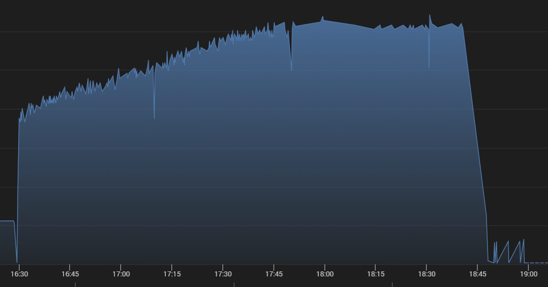

Apparemment lors de la dernière remontée de valeur, le max sur la dernière minute était de 71 et si le scénario s’est arrêté là c’est qu’aucune nouvelle valeur de puissance n’a du être renvoyée par la prise pour refaire tourner le scénario.
Je tenterais de ne pas utiliser la valeur max sur la dernière minute et de directement mettre une valeur qui semble correspondre à une fin de cycle, non ?
