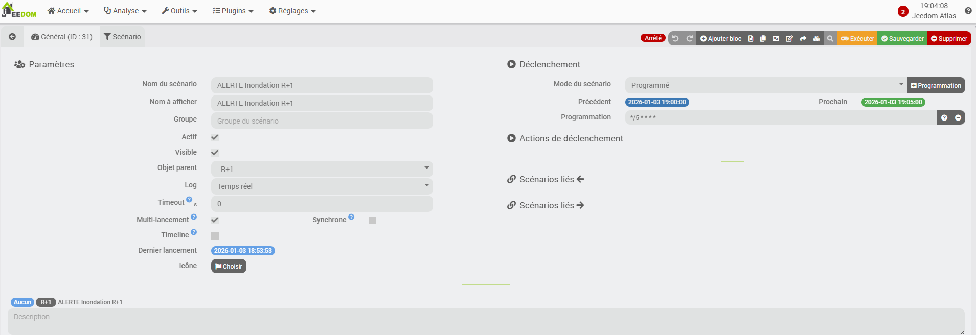

voici mon scénario général :

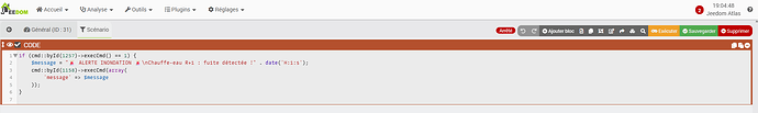

et voici le scénario en code :
j’en suis arrivé la car lorsque je le provoque avec son état 1 (donc dans l’eau) ça n’exécute pas le message et rien ne s’affiche dans les log
et maintenant lorsque je lui demande de lancer le scénario toutes les 5 minutes pour "tester l’état 1 et émettre un message sur discord. ça ne fait rien.
Par contre : lorsque je met le détecteur au sec et que j’exécute le scénario manuellement il n’envoi pas de message et quand je le met dans l’eau pour simuler, je relance le scénario manuellement et ça envoi le message sur discord.
je ne comprend pas pourquoi il ne veut pas exécuté le scénario tout seul toutes les 5 minutes.
j’ai essayé ce code pour récupérer l’état 1 (id du détecteur 1230 et id du message 1158)
$etatFuite = cmd::byId(1230)->execCmd();
if ($etatFuite == 1) {
$message = "🚨 ALERTE FUITE D'EAU 🚨\n";
$message .= "💧 Fuite détectée sur le chauffe-eau\n";
$message .= "⏰ " . date('d/m/Y H:i:s');
cmd::byId(1158)->execCmd(array(
    'message' => $message
mais ça fonctionne pas comme si il ne récupérait pas l’état du détecteur en déclanchement.
