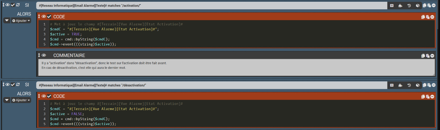

Mon scenario ne me parait pourtant simple, l’essentiel est ci-dessous:

Je me demande si mes quelques passages de code ne sont pas mal interprétés.
Est-ce qu’il y a un risque que le code puisse abimer des choses dans Jeedom?

Sinon pour ton match tu peux utiliser ça pour matcher exactement le mot « activation ».
.... matches "/\\bactivation\\b/"

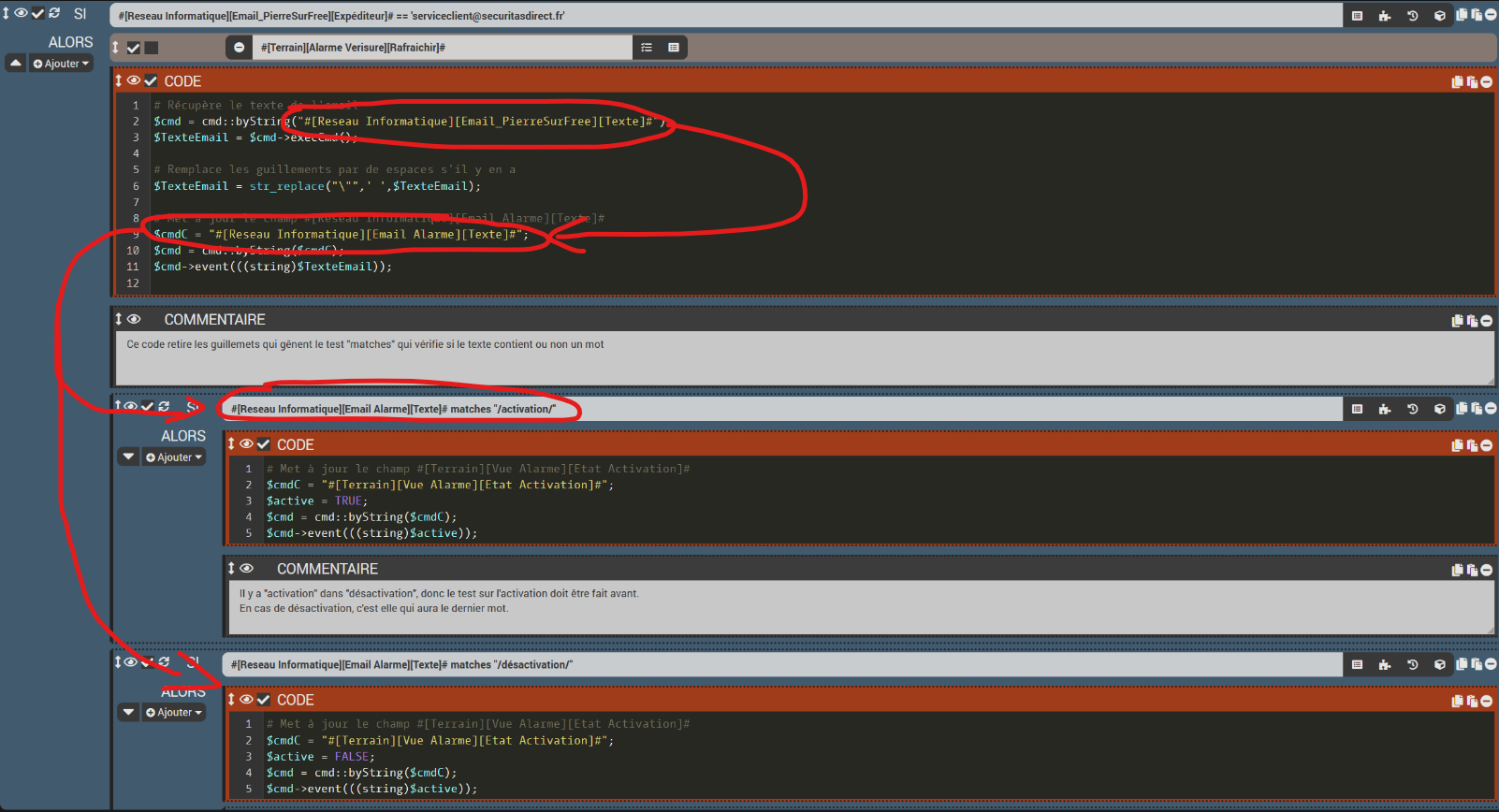

il faudrait aussi revoir ces blocs :
car si ta commande contient « desactivation » ceci mettra 2foix a jour ton info Etat Activation
1 fois dans le 1er bloc SI → « desactivation » matches « activation » → vrai
1 fois dans le 2ème bloc SI → « activation » matches « activation » → vrai
Oui c’est pour ça que j’ai indiqué comment faire pour ne prendre que « activation » au niveau du matches

Ensuite vue que le scénario est a 95% fait en bloc code, je ne vois pas trop l’intérêt de mettre a jour des commande en bloc code pour ensuite sortir du bloc code pour vérifier le contenu de cette commande !
et pourquoi faire des event en bloc code :thinking:
Merci j’ai modifié mon code avec cette astuce.
Oui, le code doit être optimisable, mais ce que j’ai affiché n’est que la partie code qui n’est qu’une partie de l’ensemble du scénario.

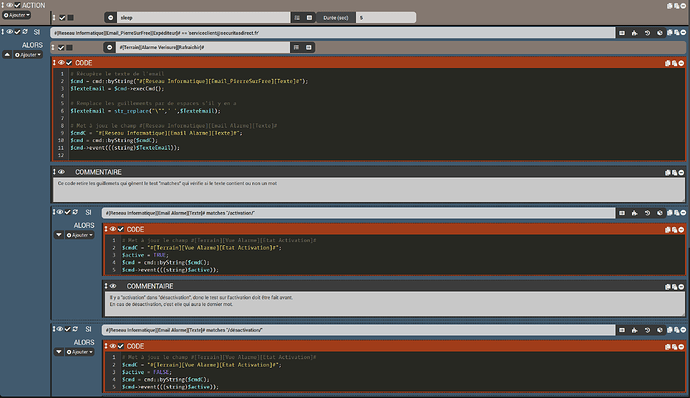

Je pense avoir trouvé d’où venait le problème.
Le déclencheur du scénario était provoqué par
#[Reseau Informatique][Email_PierreSurFree][HTML]#
Je l’ai remplacé par
#[Reseau Informatique][Email_PierreSurFree][Expéditeur]#
et depuis, je n’ai plus ni de log bizarre ni de blocage du scenario depluis plus d’une semaine, alors que j’avais au moins un blocage par jour avant.
