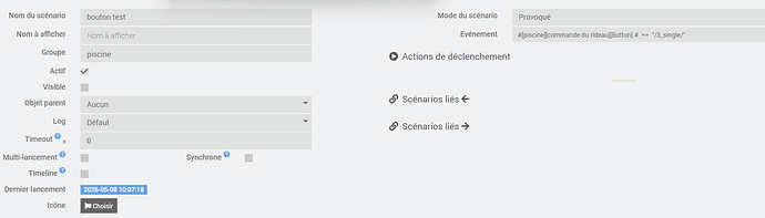

le déclencheur utilisé l’année dernière était : #[piscine][commande du rideau][Button]# matches « /3_single/ »
J’ai tenté:
#[piscine][commande du rideau][Button]# et test dans le scenario
#[piscine][commande du rideau][Button]# == « /3_single/ »
rien ne marche

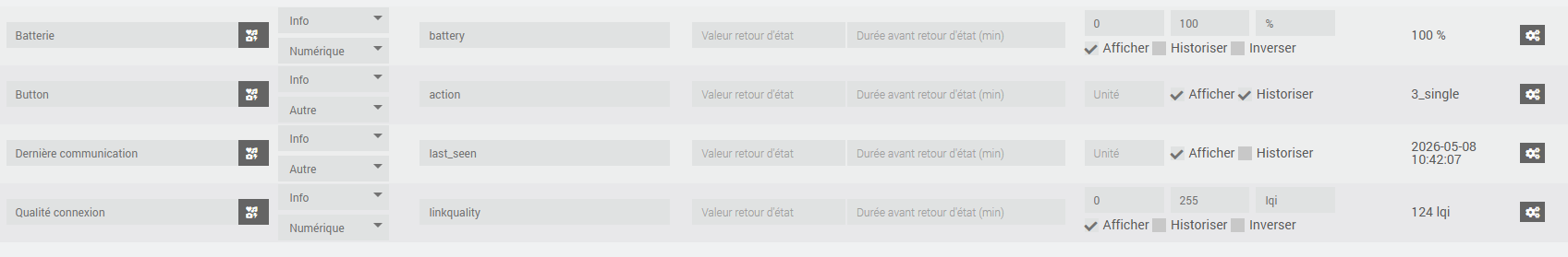

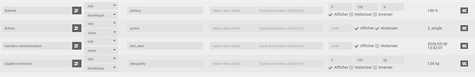

Ca manque de capture d’écran du scénario et des logs
  • montrer la commande du bouton
par exemple, quelle est la valeur actuellement? est-ce que la répétition de valeur est activé si nécessaire?

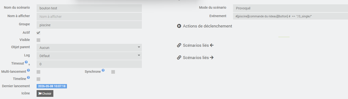

Mes scénarios originaux pour le volet sont plus compliqués mais j’ai créé un scénario simplifié pour tester et qui donc ne marche pas non plus.

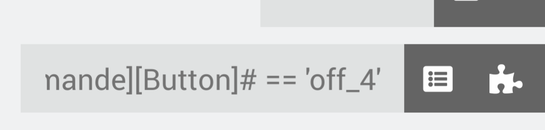

Chez moi les scénarios sont déclenchés come ça : [commande]...== 'off_4'
testé ne marche pas non plus
Mon copier/coller a changé les guillemets ’ ’ en < >
testé ne marche pas non plus malgré le changement de status

Et du coup pour en revenir à ce problème, Il n’y aurait pas un espace de trop ici entre ] et # ?
En tout cas, c’est ce que je vois sur chaque copie d’écran…
SUPER
Merci à vous le problème est résolu, même si je ne comprend pas ce qui s’est passé pendant l’hiver ???
