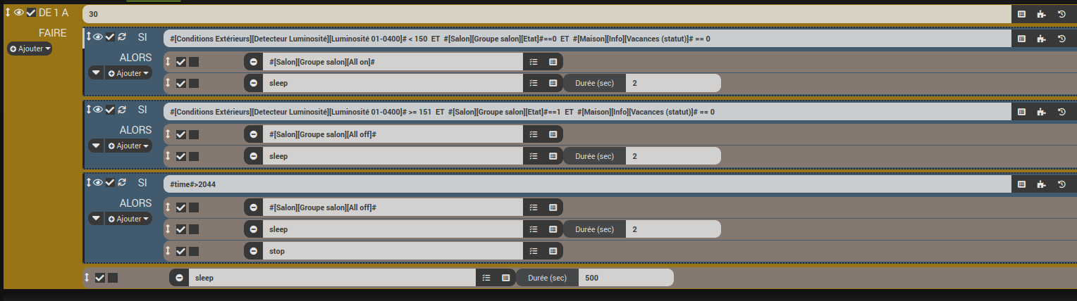

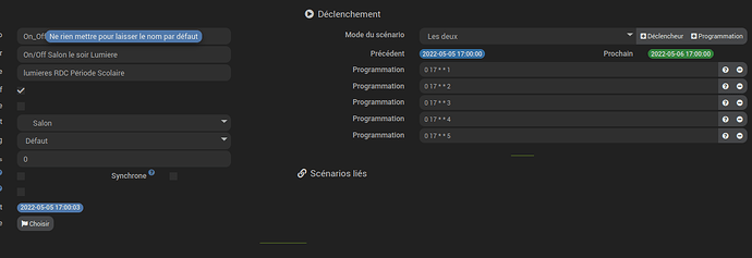

Explication : j’ai un scénario qui allume et éteint les lumières suivant l’heure de la journée et luminosité et période scolaire.
je voudrais que le scenario ne fonctionne que de la période septembre à avril…mais je ne sais pas et je ne trouve pas comment faire…alors si quelqu’un à une idée, je suis preneur…

Tu peux faire un scenario qui active et désactive le scénario des lumières selon les dates voulues.
Ou alors dans ton scénario rajouter une condition avec le tag #date#.
Tu as beaucoup d’info ici pour t’aider a construire tes scénarios :
https://doc.jeedom.com/fr_FR/core/3.3/scenario

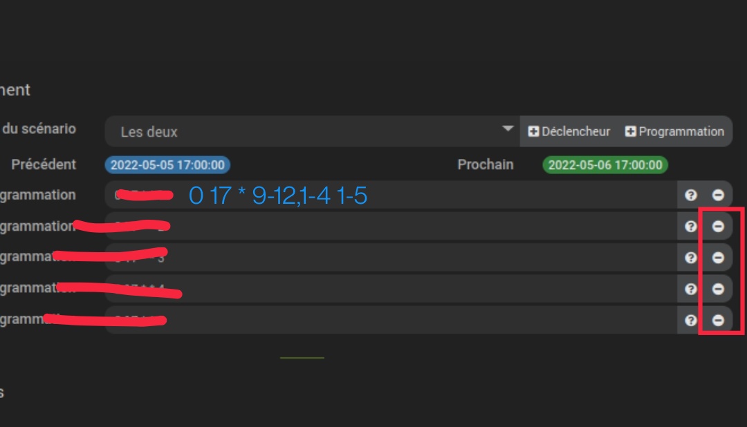

Dans le cron
0 17 * 9-12,1-4 1-5
Va exécuter la tâche de septembre à décembre et de janvier à avril à 17h de lundi à vendredi.
Pas la peine d’avoir 5 déclencheurs donc, on peut l’écrire en un seul cron :wink:

Question subsidiaire, mais pourquoi une boucle, avec des sleep, pourquoi tester en continue les valeurs?
A mon sens avoir en déclencheur tes commande info des équipement concerné serait plus efficace, et éviterai d’avoir une tache de fond permanente.

Bben : La boucle me permet de vérifier la luminosité plusieurs fois.
Oui dans les déclencheurs à la place des tes 5 déclencheurs programmés puisqu’il est possible de remplacer les 5 par un seul tout en introduisant la possibilité de ne le faire que de septembre à avril comme tu le demandais.

Note : Si tu veux faire une boucle, il est préférable, quand elle dure longtemps d’éviter les sleep trop long (le sleep 500 30 fois de suite).
Tu peux remplacer par un appel à ce même scénario jusqu’à ce que l’heure limite soit atteinte (20h44).
Donc en gros tu supprimerais la boucle de 1 à 30 puis ça donnerai :
1er SI idem
2eme SI idem
SI #time# > 2044 Alors
... all off
SINON

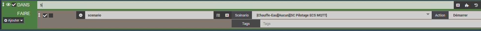

... Dans 8 Alors
......scenario nom_du_scenario Démarrer
Dans le genre :
Le 8 correspond à 8mn qui est grosso modo équivalent au 500 secondes
C’est plus propre, ça prend moins de ressource et ça permet aussi d’avoir des logs entre 17h00 et la fin du scénario.

« il est possible de remplacer les 5 par un seul » Tu peux m’expliquer comment faire ? faut-il utiliser le moteur de taches ?
Relisez mon post:
Je vous donne le « cron », la valeur à mettre comme programmation, du scénario pour remplacer les 5 que vous avez actuellement.
Non seulement cela remplace 5 programmations par une mais en plus cela répond à votre demande à savoir que le scénario s’exécute de septembre à avril.
J’espère que ça ira comme ça, j’aurais du mal à faire mieux

Une virgule permet de faire une liste de valeur ou de plage.
Pour faire une plage il faut un tiret

C’est le point justement! Peut être que ton besoin est d’évaluer tes conditions dès que et uniquement quand les valeurs sont modifiées, et non en continue.
De ce que je comprends de ton scénario, tu évalue en permanence sur la plage horaire donnée.
Si tu met en déclencheur ton info de luminosité tu évaluera tes conditions dès que et uniquement lorsque ta luminosité variera (en fait, quand ton capteur remontera l’info :wink:), ce qui aura l’avantage d’être immédiat (et pas toutes les 500 secondes) et uniquement quand nécessaire (mais c’est peut être un autre besoin pour toi!).
Tu as raison, ce n’est probablement pas la charge induite qui va mettre ta machine à terre, je ne sais pas combien de processus simultanée sont possible non plus, mais tu recréé par un scénario un écouteur sur une donnée, qui est un processus déjà implémenté par le core (avec toutes les fonctionnalité afférentes).
Tu gagnerai probablement en souplesse, en lecture du code, en maintenance avec ce type de déclencheur (avis perso!).
