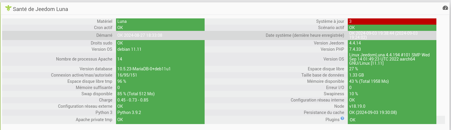

puis la page santé sinon je vais me faire gronder
Si çà peux aider à la compréhension du problème.
