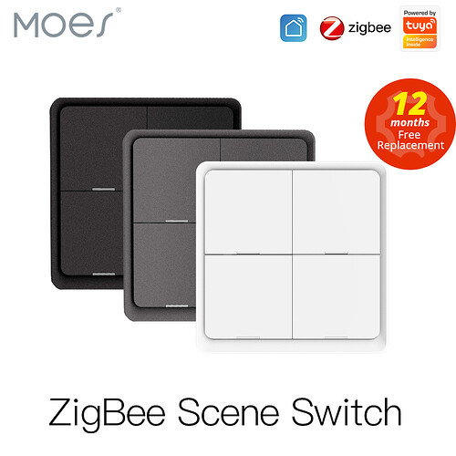

J’aurais un truc a te proposer avec seulement un double interrupteur connecté.
Un bouton pour toi et un pour ta femme. de ce genre là.
Chaque bouton a 3 actions. Un click, double click et maintient du click.
Premier clique tu actives la lumière de dehors dans un scénario ou tu ajoutes le fait que quand il détecte plus ton nut ca éteins la lumière puis tu lui demande d’activé le second scénario.
Pour le même bouton en double clique ce sera la désactivation du deuxième scénario et d’éteindre la lumière.
Le deuxième scénario sera Détection du nut allumé la lumière .
Et le tour est jouer. Tu as exactement ce que tu veux. Et ca fonctionnera en décaler avec ta femme.
