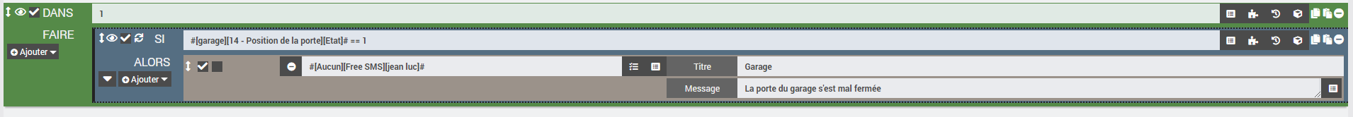

Scénario pour verifier fermeture de porte de garage
J’ai une porte de garage que je peux controler via jeedom grace a une relais qui envoie une impulsion.
J’ai l’etat de fermeture ou ouverture grace un un contacteur de porte zigbee.
Je voudrais recevoir une alerte lorsque je ferme la porte et qu’elle n’arrive pas a se fermer pour X ou y raison.
En déclencheur le mets le Relais
Est ce que ca vous parait correcte ou il a une meilleure facon de faire ?
Merci pour votre aide
Ton scénario a l’air correct.
J’aurais fait de mon côté dans ton 1er ALORS :
DANS 1 min
SI « porte pas fermée » ALORS message
Par contre tu ne peux pas descendre à la seconde. Dans ce cas ton sleep a totalement du sens.

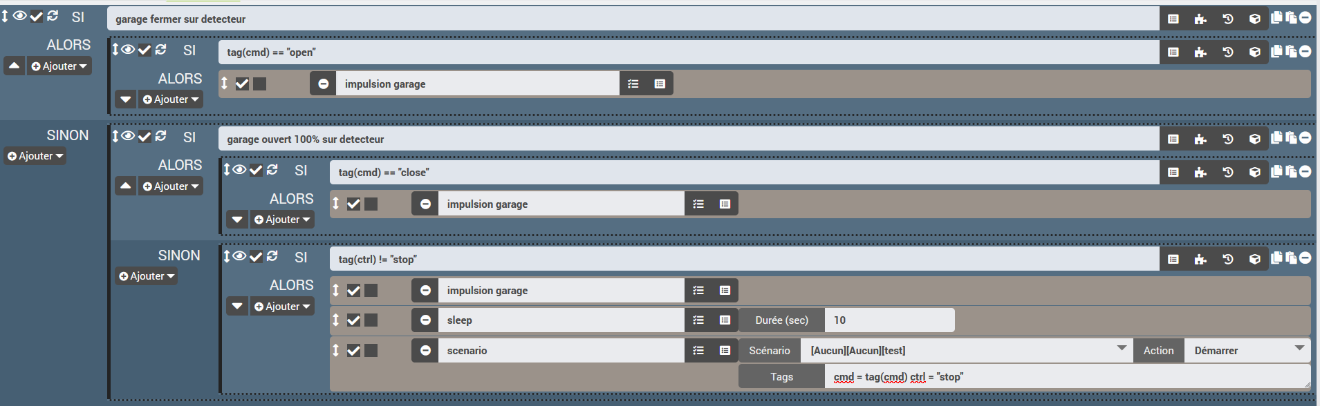

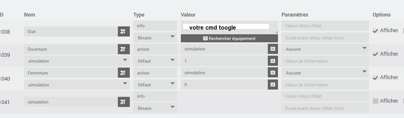

une gestion de porte avec commande ouverture / fermeture sur simple impulsion ?
Un virtuel : (erreur ici ce n’est pas « votre cmd toogle » mais « votre état de contact fermeture »)
avec configuration sur commande (Etat):
(Ouverture) 0 ou 1 tout dépend de votre conf
(Fermeture)
un scénario : (adaptez la durée du sleep à votre porte)
PS : un doute à la fin sur le cmd = tag(cmd) je sais pas si il prendra. Si il ne prend pas, ajouter un si tag(cmd) == « open » alors scenario avec le bon tag, sinon scenario avec le bon tag

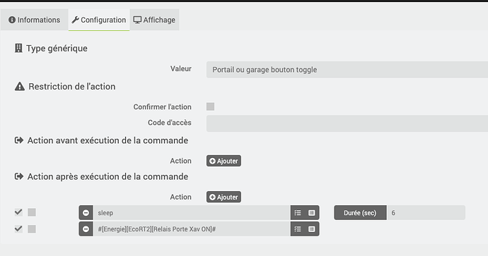

J’ai un relais avec retour d’etat qui revient tout seul à 0 au bout d’une seconde.
J’ai une commande jeedom qui envoie une impulsion, et sur cette commande j’ai ajouté une autre impulsion au bout de 6 secondes

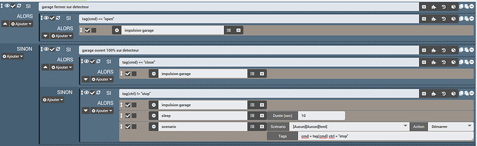

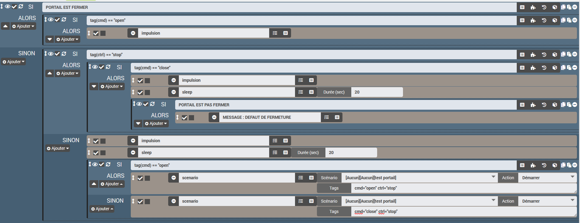

J’avais compris de votre poste d’origine que vous aviez deux détecteurs, un pour l’ouverture et un pour la fermeture totale…

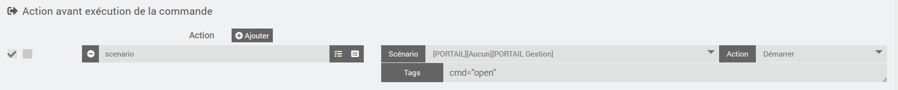

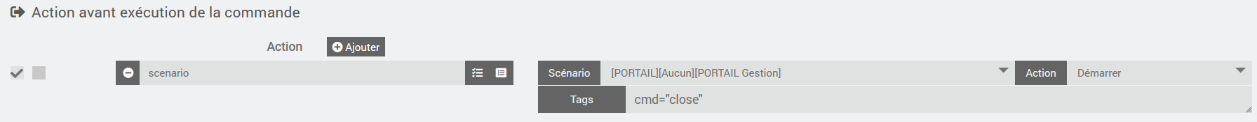

Une gestion de porte avec commande ouverture / fermeture sur simple impulsion avec seulement l’information FERME et PAS FERME :
(Ouverture)
(Fermeture)
un scénario de contrôle de porte
EDITION : CF poste suivant
Je pense avoir oublié un cas de figure,
donc voici la correction (avec zone pour envoi de message)
