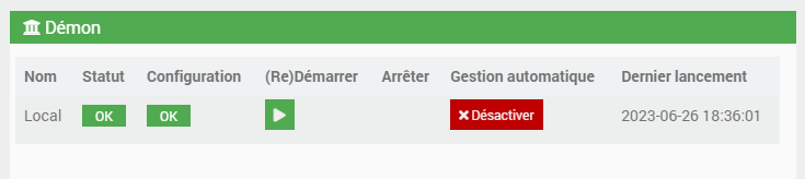

Le deamon ayant souvent tendance à planter, il arrive parfois que les ouvertures ou fermeture de volets ne soient pas effectivement lancées.
Le truc étant que malgré l’activation de la « Gestion automatique », le deamon ne se relance pas.
le statut reste donc parfois sur NOK pendant les plombes.

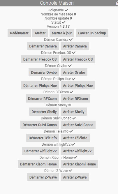

le code pour relancer le demon par scenario déclenché par l’état du demon issue de contrôle maison :
$DaemonName = "rfxcom";
$DaemonName::deamon_stop();
	sleep(5);
	shell_exec('sudo chmod 777 /dev/tty*');
	sleep(2);
$DaemonName::deamon_start();

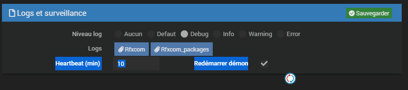

Petite question as-tu régler la partie Heartbeat (min) avec un temps (par ex 10min) et cocher Redémarrer démon
Hello
Merci pour le retour, non je n’avais jamais utilisé ce réglage. J’ai toujours eu un doute sur comment bien le configurer et surtout la flemme de me pencher dessus :crazy_face:
