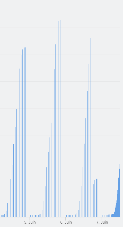

dans un design, j’affiche les infos du jour (production, conso, achat et vente) ainsi qu’un tableau représentant l’historique sur 7 jours (virtuel avec 7 * 4 infos virtuelles).
Pour gérer l’historique j’ai un scénario qui se lance à 23h55 chaque nuit pour sauvegarder les infos du jour.
Je viens de me rendre compte, qu’hier, l’info prod du jour n’était pas bonne à 23h55 (~7kwh au lieu de ~30kwh).
Avez vous déjà rencontré ce problème ?
merci

Tu n’as pas eu de message indiquant un redémarrage du daemon ?
Est-ce que tu auras historisé la commande Prod Jour par hasard histoire de voir l’évolution ?

pas assez de logs pour te répondre sur le redémarrage (j’étais en debug) ! par contre, tu penses qu’un redémarrage aurait pu affecter les valeurs prod du jour ?
j’ai l’historisation sur l’info Prod Jour de l’équipement enphase :
on voit bien que pour le 4 ou 5 juin, ca redémarrage à minuit ! alors que pour le 6 juin c’est retombé à 6kwh à 18h !
Etrange

Oui en effet, ce n’est pas sensé retomber dans la journée …

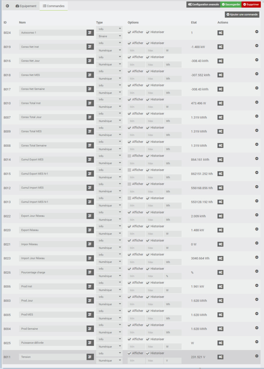

Hello
@Bison @cddu33
Ce matin, quelques coupures et maintenant que c’est redevenu stable, j’ai ceci :
Import Jour : 3040 Wh
Conso Total Jour : 863 Wh
Ce qui est improbable !
Lors de la coupure j’ai également eu ceci avec des Productions en Mwh
morey
Juin 14, 2024, 12:25
10

C’est peut être du à : Mise à jour des commandes effectuée pour l’équipement
je ne sais pas à quoi correspond cette Mise à jour…
On passe de Consommation Totale du jour: 5284.61 à Consommation Totale du jour: 1319077.126
