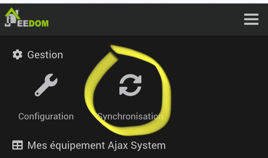

Scénario pour forcer la synchro
Comment activer ce bouton via un scénario car j’ai régulièrement une désynchronisation certainement due à mon réseau

Tu crées un scenario qui s’active à la fréquence que tu désires.
Tu ajoutes dans ton scenario un bloc code et tu colles cette ligne :
ajaxSystem::sync();
Et c’est tout.

J’avais trouvé un truc qui ressemblait et je l’ai adapté
Est il bon ?
Sinon je prends le tien
http://192.xxx.xxx.xxx/index.php?v=d&plugin=ajaxSystem&modal=synchronize

J’ai lancé ma ligne de code sans effet
J’ai modifié par ta commande ça ne fonctionne pas non plus
En cliquant sur l’icône synchro du plugin c’est ok

J’ai essayé les 2 commandes suivantes sans succès dans un bloc code
ttp://192.168.1.6/index.php?v=d&plugin=ajaxSystem&modal=synchronisation
ajaxSystem::sync()

Bonjour ce bloc code fonctionne bien
Je le lance quand il y a une désynchronisation
try {
    ajaxSystem::sync();
    scenario::setLog('Synchronisation Ajax Systems effectuée avec succès.');
} catch (Exception $e) {
    scenario::setLog('Erreur lors de la synchronisation : ' . $e->getMessage());
