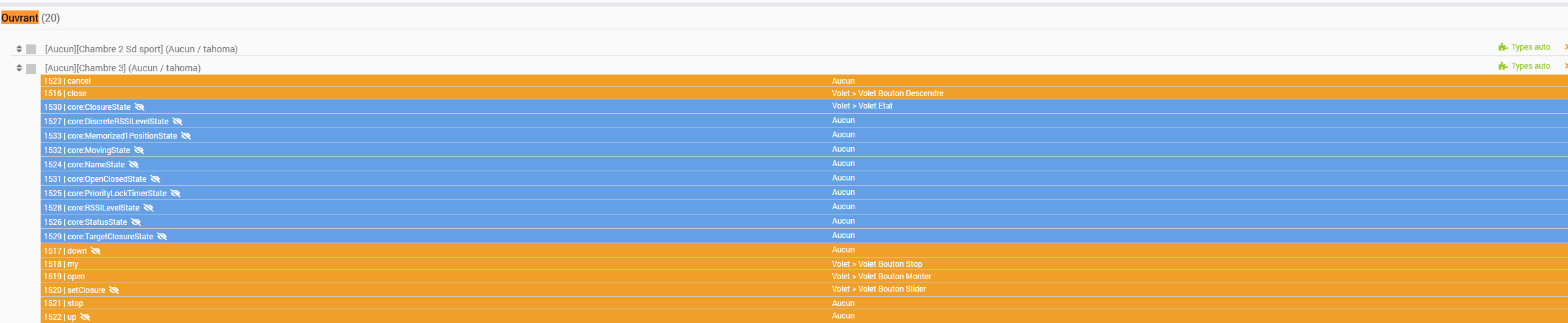

Bon j’ai rassemblé tous mes volets dans ouvrant. Dessus les états sont déjà tagués Volet Etat.
Comment j’utilise le géneric type ensuite dans mes scénarios ? Je ne vois pas bien même avec la doc.
genericType(XXX) == 1
Il suffit d’essayer dans le testeur d’expression et tu seras fixé :wink:
oui c’est le reflexe que j’ai eu mais ça ne renvoie rien
