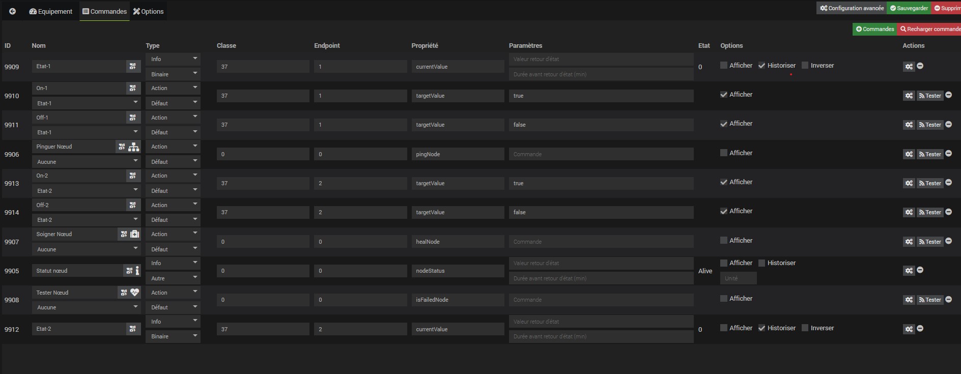

Voici les commandes disponibles sur chaque switch:
Elle est pourtant présente

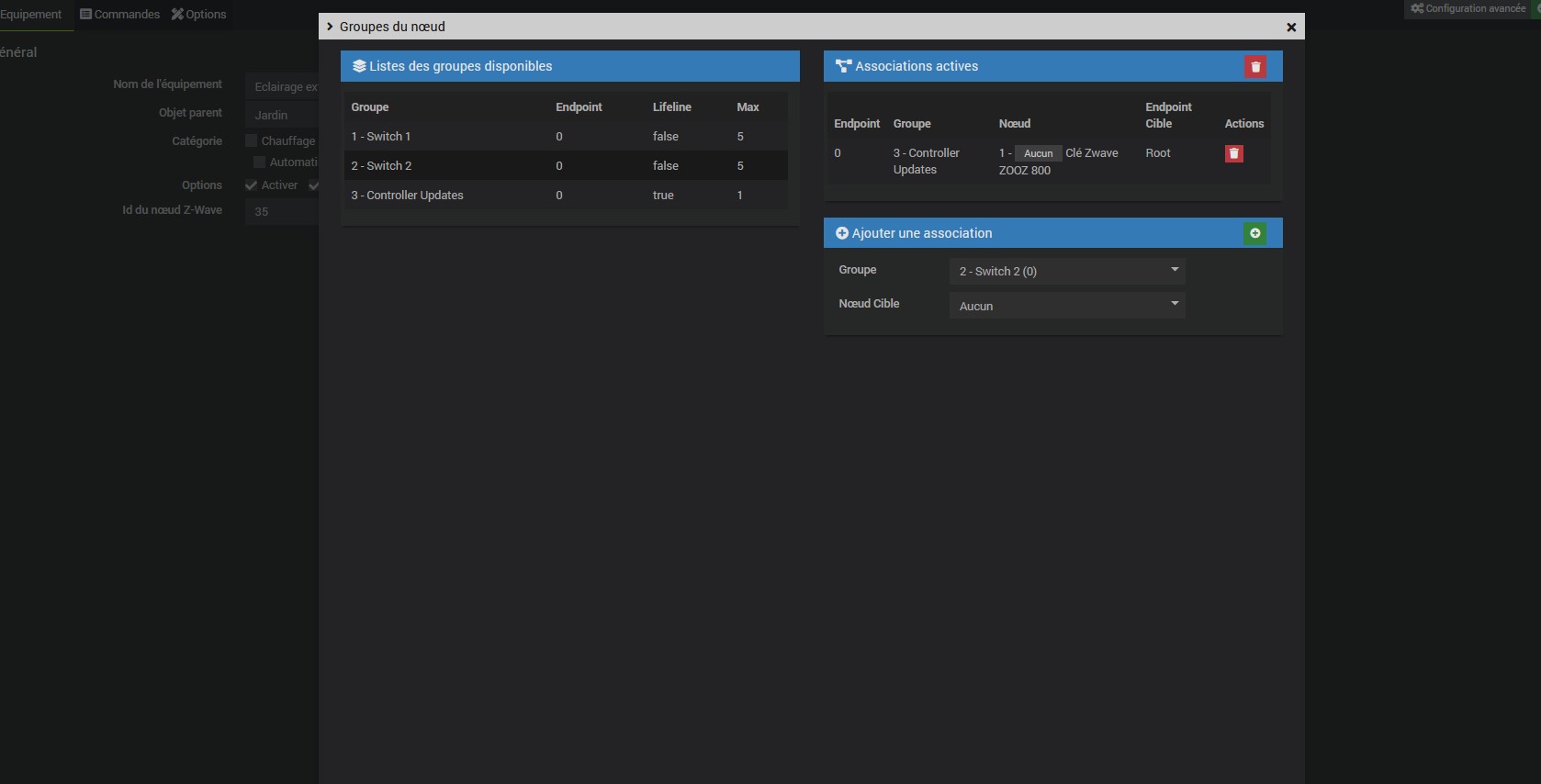

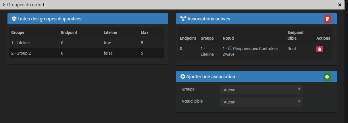

oui, mais il semble que l’on ne peut pas accéder à tous les groupes du noeud cible
De ce que j’ai compris, c’est le groupe 2 (switch 2) qui me permettrait de les associer. Quand je
crée l’association, je peux bien sélectionner le groupe 2 de mon switch mais je n’ai que le groupe « 0 » pour le noeud cible :
Capture d’écran 2024-10-29 101447

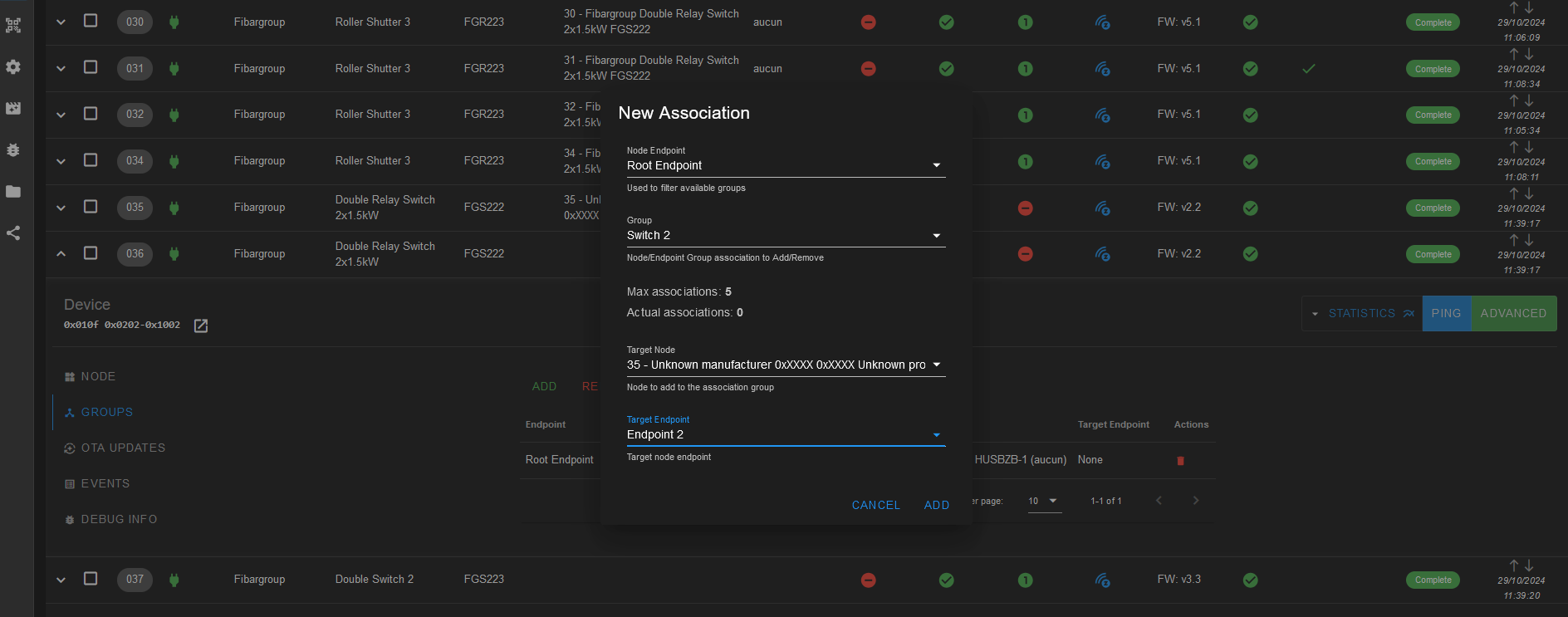

Essayez en passant par l’interface zwavejs ui directement

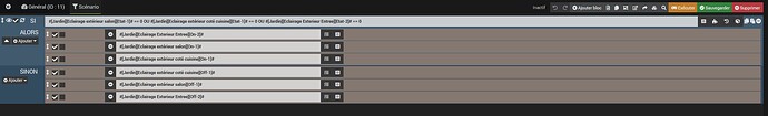

Il faut créer un scénario avec comme déclencheurs le bouton 2 de chaque fgs222
Dans le scénario
Si lampe allumée (en tester une ou toutes avec un OU au choix)
Alors Eteindre
Sinon Allumer
En utilisant les scènes aussi.
Peu de risque à ce niveau. Et si c’est possible directement sous zwave-js-ui, cela devrait être remonter à jeedom pour qu’ils adaptent leur plugin.

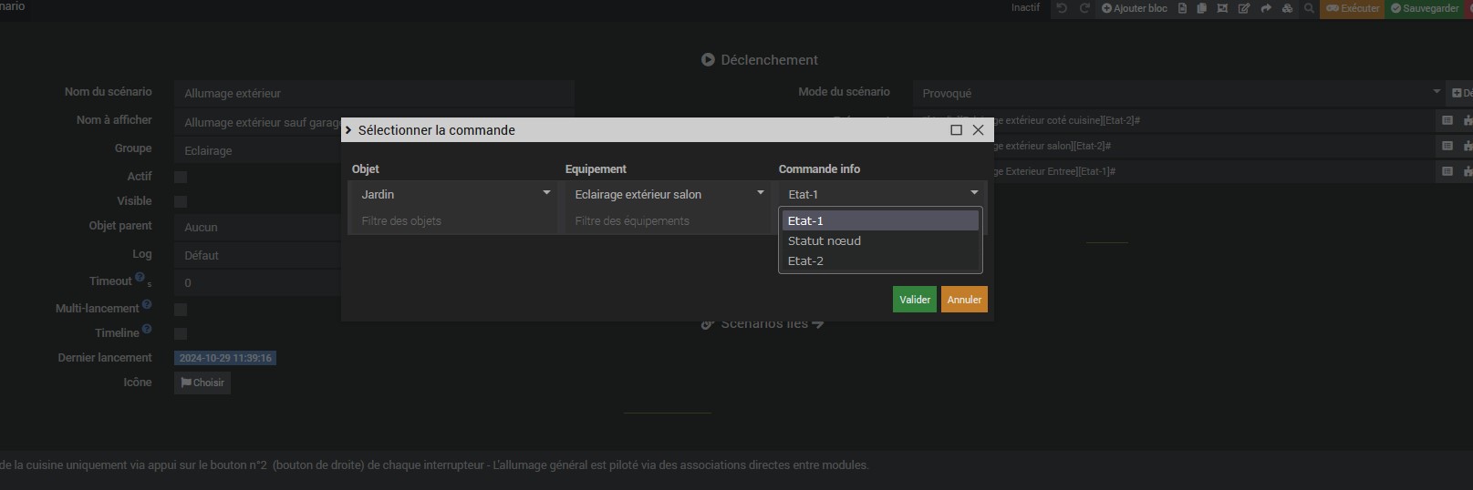

Quelque chose comme ca ?
Oui.
C’est pas le scénario du siècle mais cela doit répondre à votre besoin

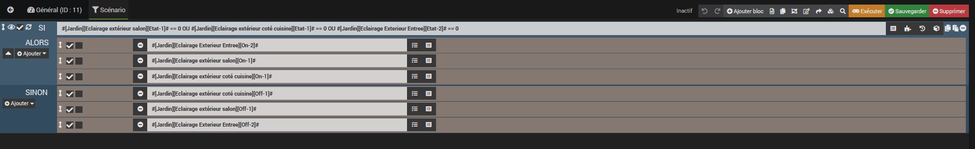

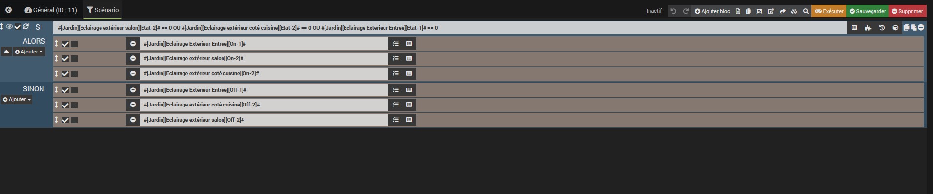

Cela ne marche pas. Les switchs s’affolent et le scénario se met en boucle.

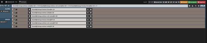

Voici le scénario (débugué, la capture précédente était fait rapidement) :
Il faudrait ajouter un temps d’attente après changement d’état pour laisser le temps à l’ensemble des 3 switchs de changer d’état. Ca doit bien exister comme commande ca, non? :thinking:
Tesez l’interface zwave-js-ui. Vous partez dans un bricolage…
Je viens de regarder dans zwavejs UI et, effectivement, il y a plus de possibilité :
J’ai bien l’endpoint 2 de la cible qui apparait.

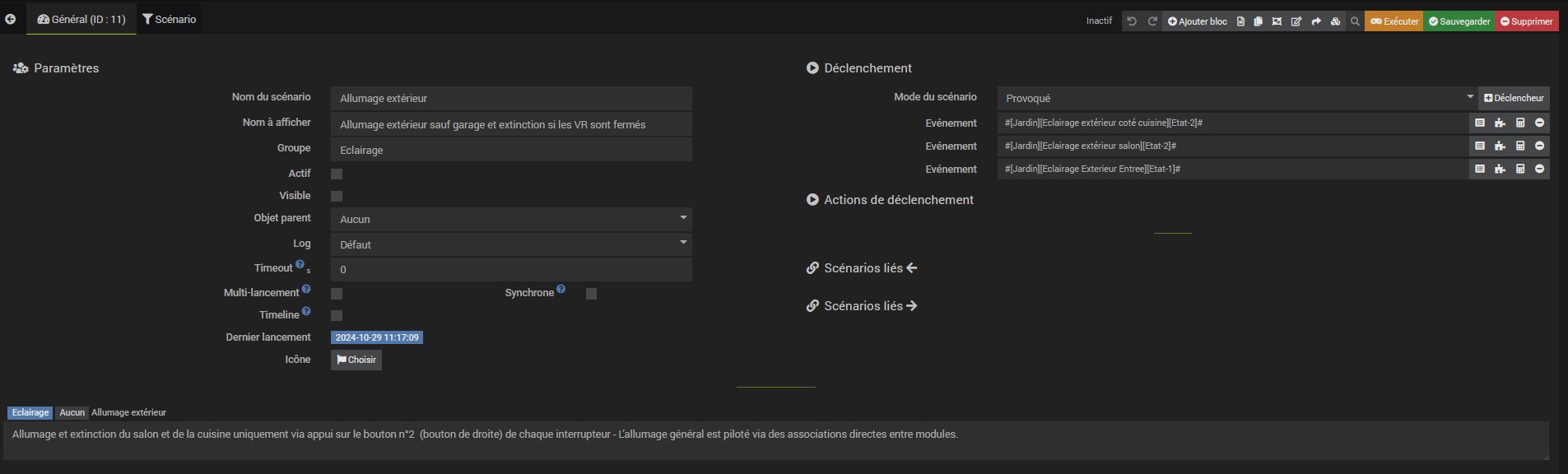

J’ai pas dit de mettre l’état en déclencheur mais les boutons
Je ne connais pas la façon de traduire cela dans un scénario. Quelle est la commande?
Voila ce que j’ai de dispo comme déclencheur :

Je vous aie montré que ça existait y a plus qu’a.
Et Tonio a raison, je ne vois pas pourquoi le plugin ne le propose pas vs l’interface direct
C’est ça la solution.
