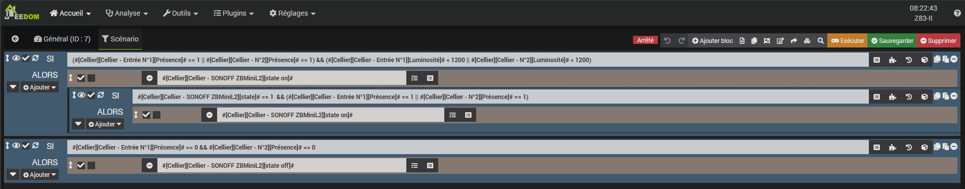

Bon, ceci dit, pour le scénario, voilà comment j’ai résolu de mon côté pour gérer l’éclairage de l’entrée (mais ce n’est certainement pas la seule méthode…).
Pour allumer : je passe par un premier scénario.
Déclencheur : une détection de mouvement qui prend la valeur 1 (présence)
Scénario :
Je teste d’abord ces conditions (l’une OU l’autre) :
  • S’il y a une présence à la maison (évite que le chat déclenche l’allumage si personne n’est sensé être là) ET la luminosité est inférieure à un certain seuil (jours de mauvais temps),
  • L’heure à laquelle est déclenchée ce scénario est comprise entre le coucher de soleil - 30’ et le lever de soleil + 30’ (la nuit donc),
Si c’est vrai pour au moins une de ces deux conditions, j’allume la lumière.
Pour l’éteindre : j’utilise un autre scénario.
Déclencheur : une détection de mouvement qui prend la valeur 0 (absence) ET l’état de la lampe est allumée (1)
Scénario :
  • A heure + 3 minutes (ou moins, ou plus…) [time_op(#time#,3)] FAIRE
    • SI présence == 0 ALORS j’éteint la lampe
    • SINON je supprime toutes es occurences programmées de ce scénario [remove_inat]
Ce qui donne ceci :
Quelqu’un arrive, il y a détection de mouvement. J’allume donc la lumière si la luminosité est inférieure au seuil programmé et que la maison n’est pas vide, ou si c’est la nuit.
Il n’y a plus de détection de mouvement, l’état repasse à 0.
Je lance le second scénario si lampe est également bien allumée de son côté. Si celle-ci est déjà éteinte, je ne fait donc rien.
Je programme dans 3 minutes (ou moins, ou plus) un bloc d’instruction et je stoppe là mon scénario.
Après 3 minutes, Jeedom exécute ce bloc. On teste si l’état du détecteur de mouvement est toujours à 0.
Si oui, la personne est donc bien partie, j’éteins la lumière.
Si non, elle est donc toujours là. Je supprime d’éventuelles programmations qui auraient été lancées entre-temps, et je ne fais rien d’autre, la lumière reste allumée.
Le délai incompressible entre l’allumage et l’extinction est donc au minimum le délai de réarmement (90"), plus le délai programmé dans le scénario d’arrêt.
Ça marche plutôt pas mal, mais encore une fois le mieux est le détecteur de présence, nettement plus simple à mettre en place et surtout très efficace (la preuve : je n’entends plus râler dans le noir :wink:…).

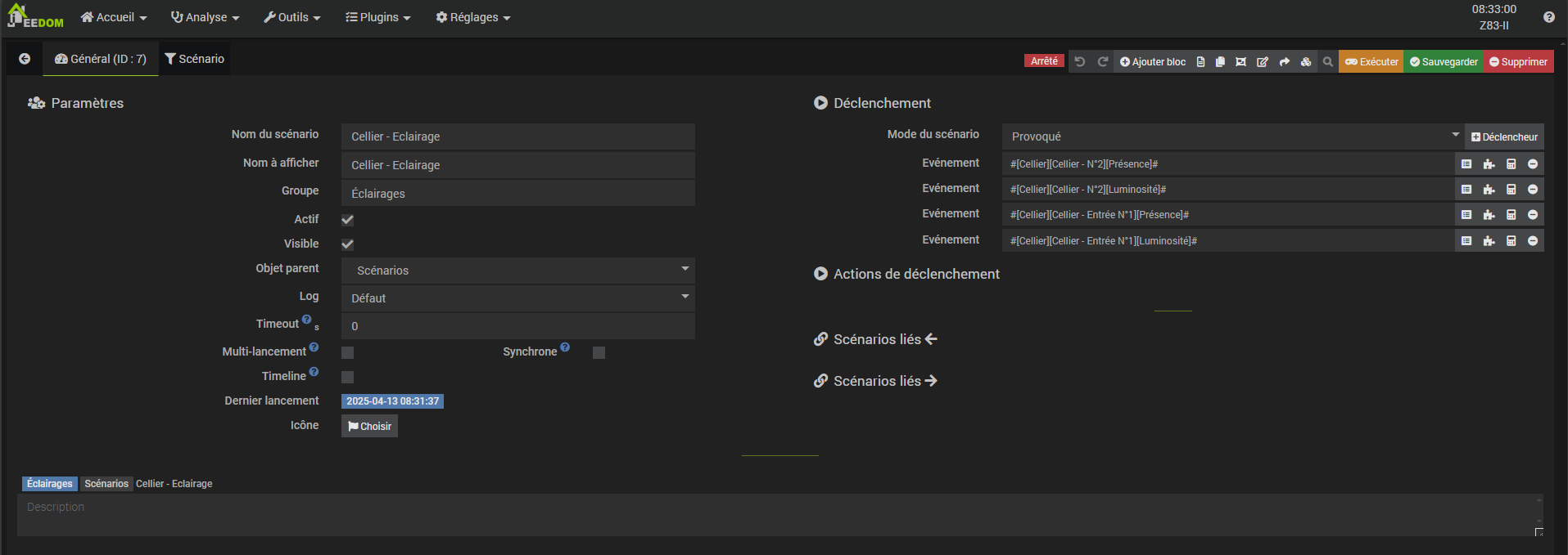

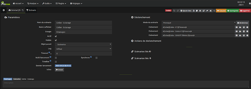

Tout d’abord quelque chose qui me choque : le fait que la luminosité soit en déclencheur de ton scénario.
Si je comprends bien le besoin, tu veux conditionner l’allumage de la lumière sur détection de présence uniquement si il faut sombre (jusque la c’est logique).
Mais du coup, le fait de mettre le capteur de luminosité en déclencheur de ton scénario va faire que ce dernier va se lancer à chaque remontée de luminosité alors que ce qui t’intéresse c’est le mouvement pas la luminosité.
Ca n’empêche pas d’utiliser les infos de ce capteur dans ton scénario mais pour moi ça ne doit pas être un déclencheur du scénario. A aujourd’hui ça ne change pas grand chose vu que tu as conditionné la présence dans ton SI mais pour moi ton scénario se lance régulièrement pour rien.

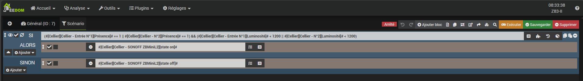

Après j’ai lu pas mal d’autres réponses et clairement je suis du même avis que @lperenna autant faire simple et aller directement à l’essentiel.
Perso je ferais :
Pas besoin de deux scénarios qui va complexifier inutilement le fonctionnement.

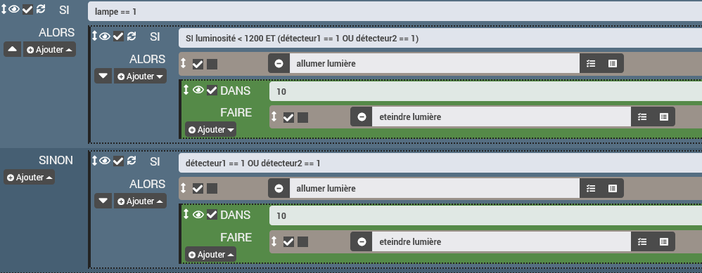

MàJ le 23/04/2025 :
Scénario que j’ai réalisé avec vos conseils :
Encore merci à tous :+1:
