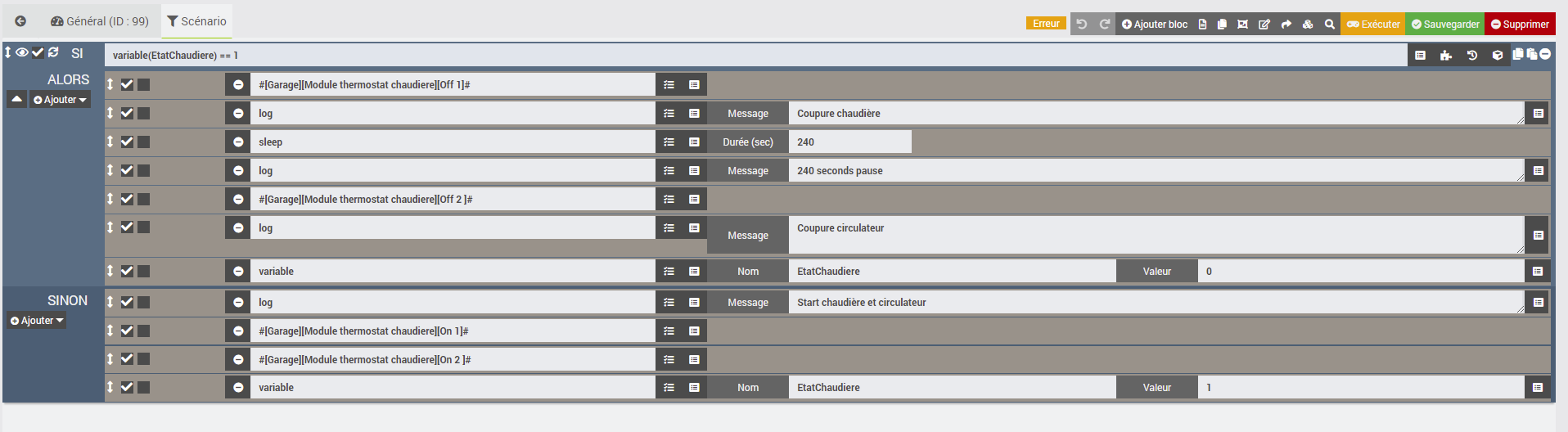

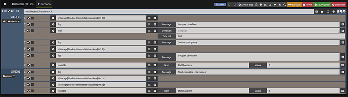

Voici le scenario que j’exécute (j’ai entre temps changé sleep en wait) mais cela donne une erreur à l’exécution.
Et voici les paramètres associés au scénario:

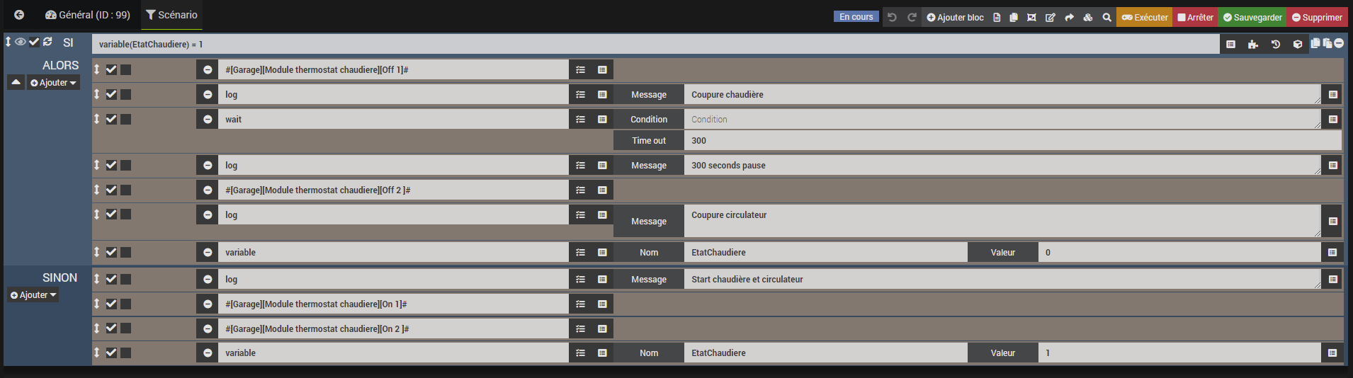

On voit au niveau des logs que le scénario s’arrête quelques dizaines de secondes après la temporisation (le wait) et il est marqué en « erreur ».
Le wait attention une condition comme la case l’indique.
Si la condition est atteinte le scénario se poursuit.
Mais même si la condition n’est toujours pas atteinte au bout des 300s que tu as mis, le scénario se poursuit.
Si tu n’as pas de conditions à attendre alors utilise la fonction sleep.
Mais avec le sleep, une autre instance du scénario est lancée avant que le scenario se termine.
Avec le wait, apparemment moins de 300 secondes fonctionne mais plus de 300 secondes d’attente ne fonctionne pas (scenario en erreur).

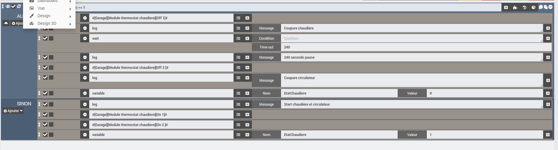

Mon soucis est qu’un wait de 240 secondes sans condition, provoque une erreur dans le scénario qui s’arrête.

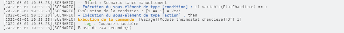

Voici le log de mon scenario avec un wait de 240 secondes à l’issue du wait (le scénario étant marqué « erreur »)
Et donc ?
J’ai indiqué qu’il ne fallait pas utiliser de wait sans mettre de conditions donc pourquoi ne pas changer ça ??
Soit tu as un état associé pour vérifier que le OFF1 a bien fonctionné et tu l’indique dans la condition soit tu dois utiliser un sleep et non un wait pour attendre avant poursuite du scénario.
Que ce soit avec un sleep ou un wait, le résultat est le même, le scénario s’arrête à l’issue du sleep:

S’il y a une erreur, il faudrait voir le log « scenario_execution » pour avoir plus de détails probablement.

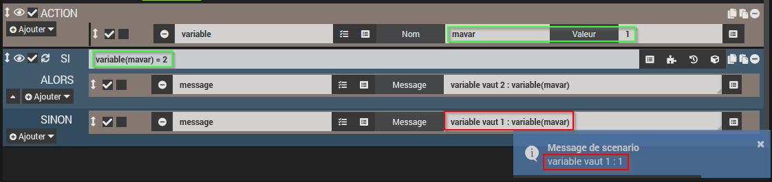

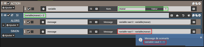

En fait non, Jeedom remplace l’operateur d’affectation = par l’opérateur == dans les expression :
image & image
C’est réalisé ici en stable :
En fait non, pas dans le comportement des scénarios Jeedom :
En effet, c’est une permission (hélas) tolérée par Jeedom.
Ce qui n’empêche pas que la bonne pratique reste bien entendu : SI : variable(mavar) == 2
