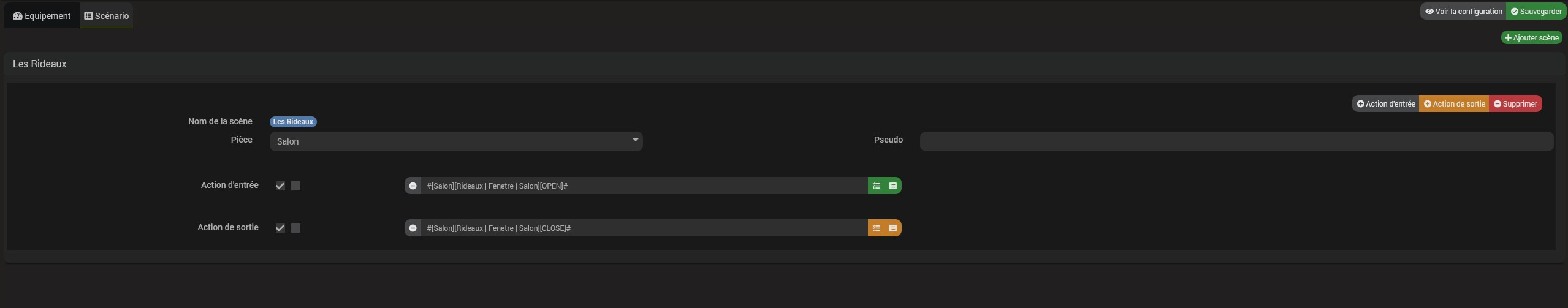

Scenario, ouvrir/active c'est ok mais fermer/desactive ne fonctionne pas
Je débute avec le plugin GSH
Certains objets comme les volets ont un retour d’état, mais j’ai des rideaux électriques qui n’en ont pas
Nativement je n’ai pas trouvé le moyen de le faire fonctionner, j’ai donc essayé les scénarios
Quand je dis ouvre les rideaux, ça fonctionne ou active, mais pour fermer ça ne fonctionne pas
J’ai essayé avec une lumière, c’est idem
Voici la config :
Merci de votre aide
Le principe des actions de sortie c’est quand tu quitte la scène en question.
Ca voudrait dire qu’il faudrait dire « desactive les rideaux » et pas ferme les rideaux. Google ne comprend pas que c’est un équipement derrière, pour lui c’est une scène.
C’est bien comme ça que tu fais et ça ne fonctionne pas ?

Je pense que le problème vient du nom de la commande
avec ON OFF ça fonctionne en natif, il ne regarde pas l’état
je creuse encore
Pas tout compris la …
Le nom de la commande doit avoir un nom commun à jeedom
ON OFF
Allumé Etein
Open Close
moi j’avais rideau ouvert / rideau fermé
il devait mal l’interpréter malgré le bon type générique
Ca fonctionne !
merci de ton aide
