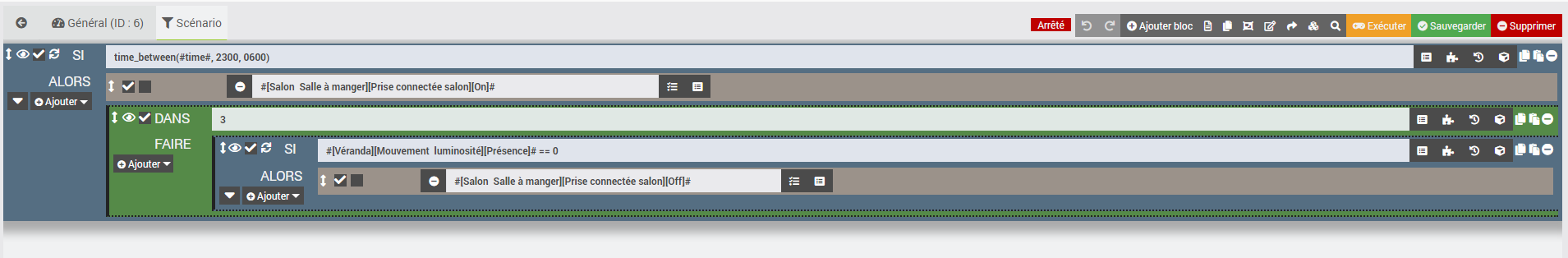

Scénario ou plugin type de telle heure à telle heure si ......alors
Voici le scénario que je vais tester …
Pour moi le si presence == 0 ne sert à rien.
Car si il est à 1 le scénario est redéclenché et le DANS reprogrammé
En gros :
23h00 : j’allume et je programme a 23h03 le OFF
23h02 : scénario se reexecute car presence =1 je revois l’ordre ON met il l’est dejà et le DANS se reprogramme à 23h05
Donc tant que présence va passer à 1 le dans va être reprogrammé donc il ne sera exécuté que si presence est à 0 et le scénario plus appelé !
ok aussi sur ce point
mais si la presence reste a 1 (la personne danse devant le capteur) sans le si presence == 0 le scenario va eteindre la lumière alors que la personne est là
je serais parti sur declencheur presence sans préciser == 1
donc le scenario se declenche à chaque changement d’état
–SI présence == 1
—SI lumière OFF => on allume
—SINON rien
–SiNON (sous entendu presence ==0)
—DANS X minutes on eteind (est-ce utile de laisser la lumière allumée dès que presence est 0? ça dépend du contexte et de la sensibilité du capteur)
Je comprends. Effectivement c est logique :wink:
Non le detecteur va renvoyer son etat en detectant dc le scenario va se re executer.
Il faut juste dassurer quil renvoit son etat
a vérifier en effet. ça va dépendre du capteur et de ses paramètres
