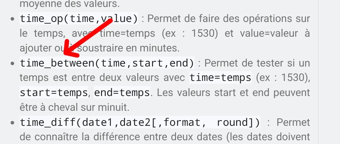

Dans la doc des scénarios rien pour « presence » ou " time_between" par exemple.
C’est le problème…
Si si, dans le doc des scénarios, paragraphe Fonctions mathématiques :
time_between(time,start,end) : Permet de tester si un temps est entre deux valeurs avec time=temps (ex : 1530), start=temps, end=temps. Les valeurs start et end peuvent être à cheval sur minuit.
https://doc.jeedom.com/fr_FR/core/4.3/
Voilà pour time_between

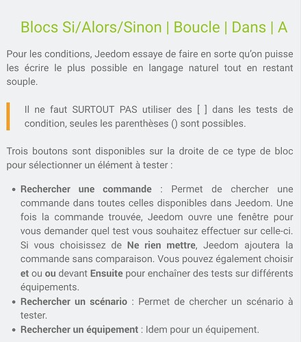

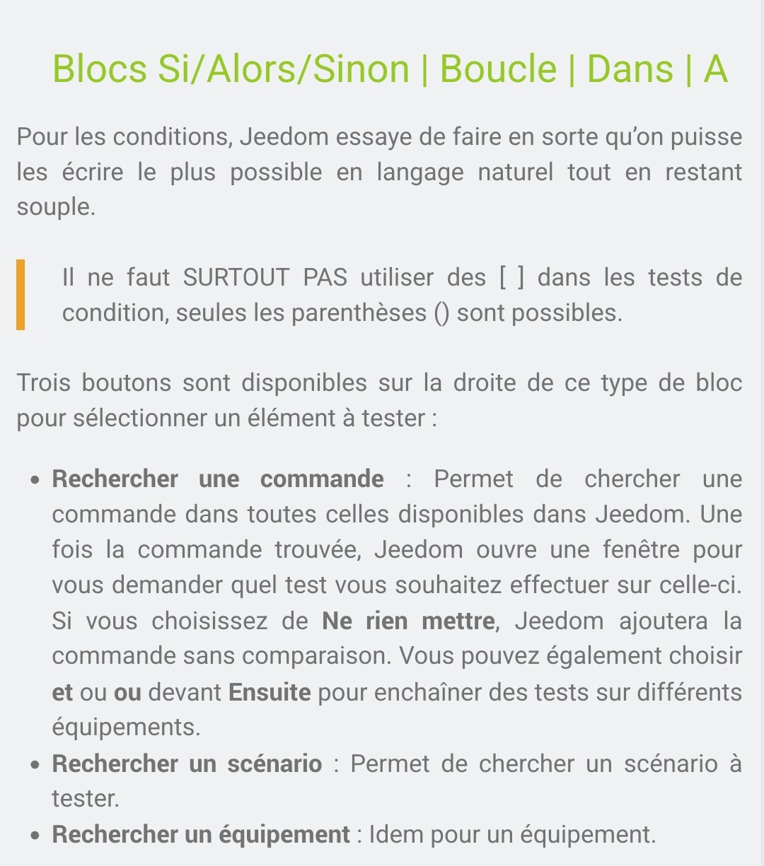

Mais tu peux utiliser l’interface pour créer la comparaison comme c’est expliqué ici :

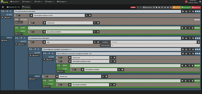

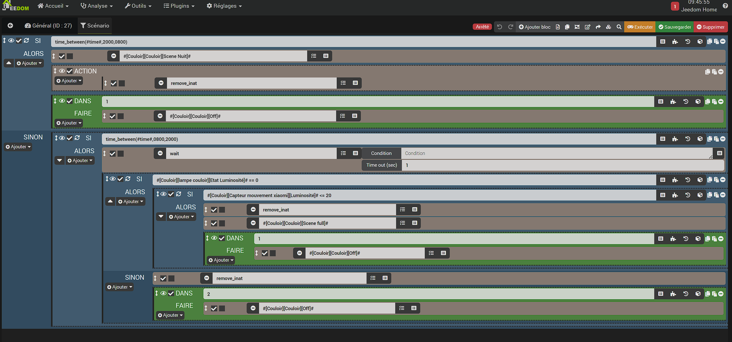

voila mon scénario qui marche plutôt bien pour ma lumière de couloir avec détection
Pour info, si la commande DANS est réexécutée car le scénario rappelé, la programmation du DANS est modifiée. Donc le remove_inat en fonction de comment on fait son scénario n’est pas obligatoire
