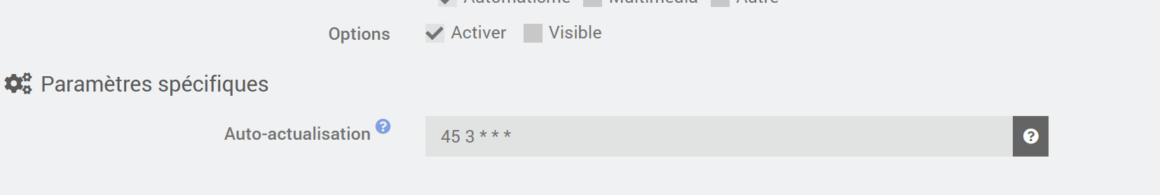

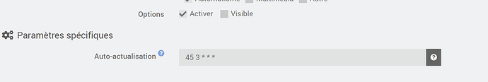

Un virtuel qui se lance à 3:45

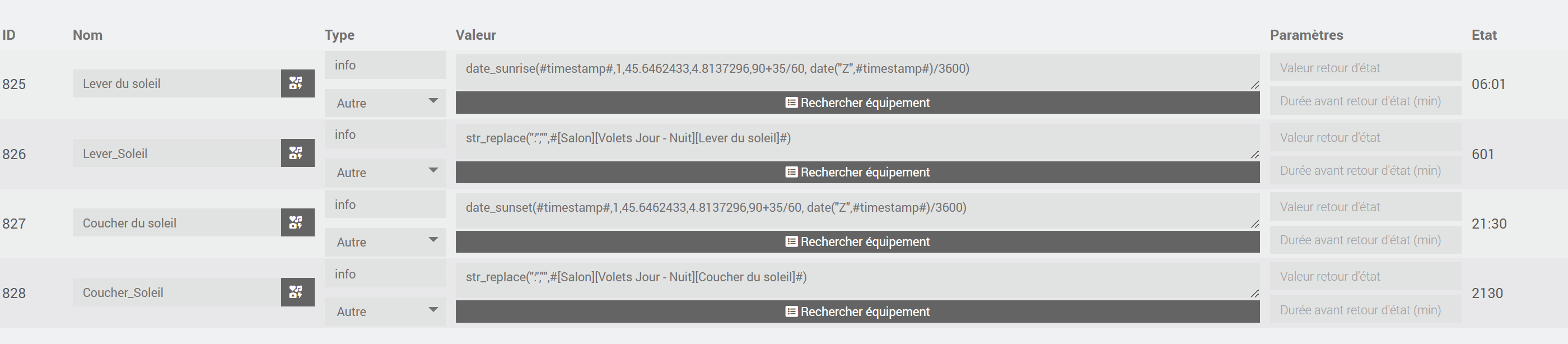

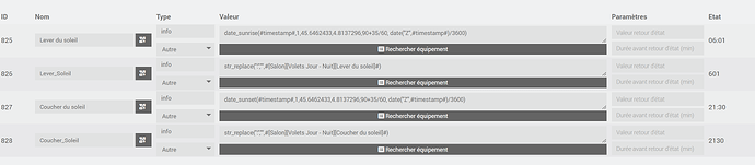

Des commandes qui récupèrent les horaires lever/coucher du soleil et les convertis :

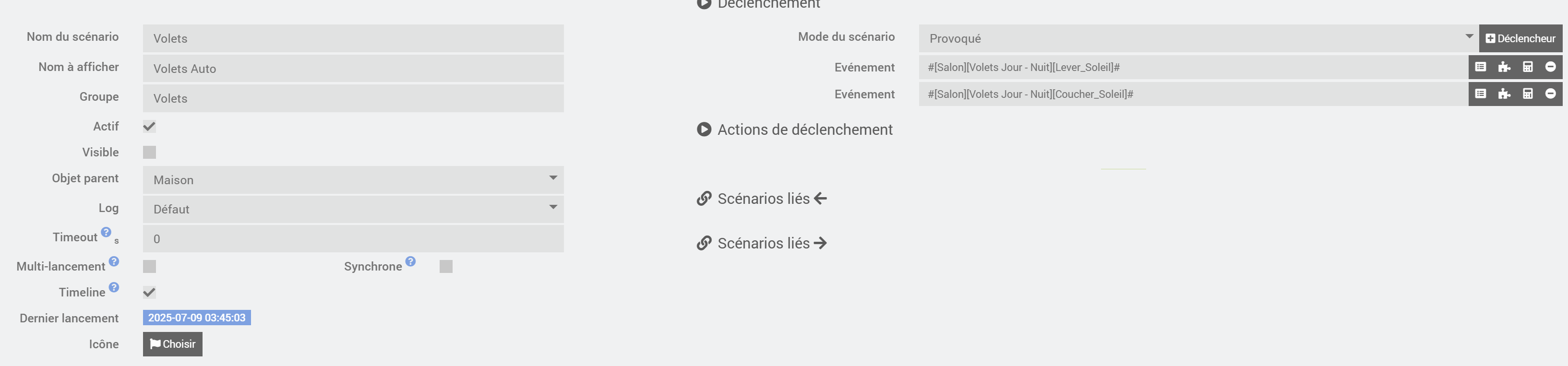

Un scénario qui se déclenche à 3:45 avec comme déclenchement provoqué les horaires du virtuel.

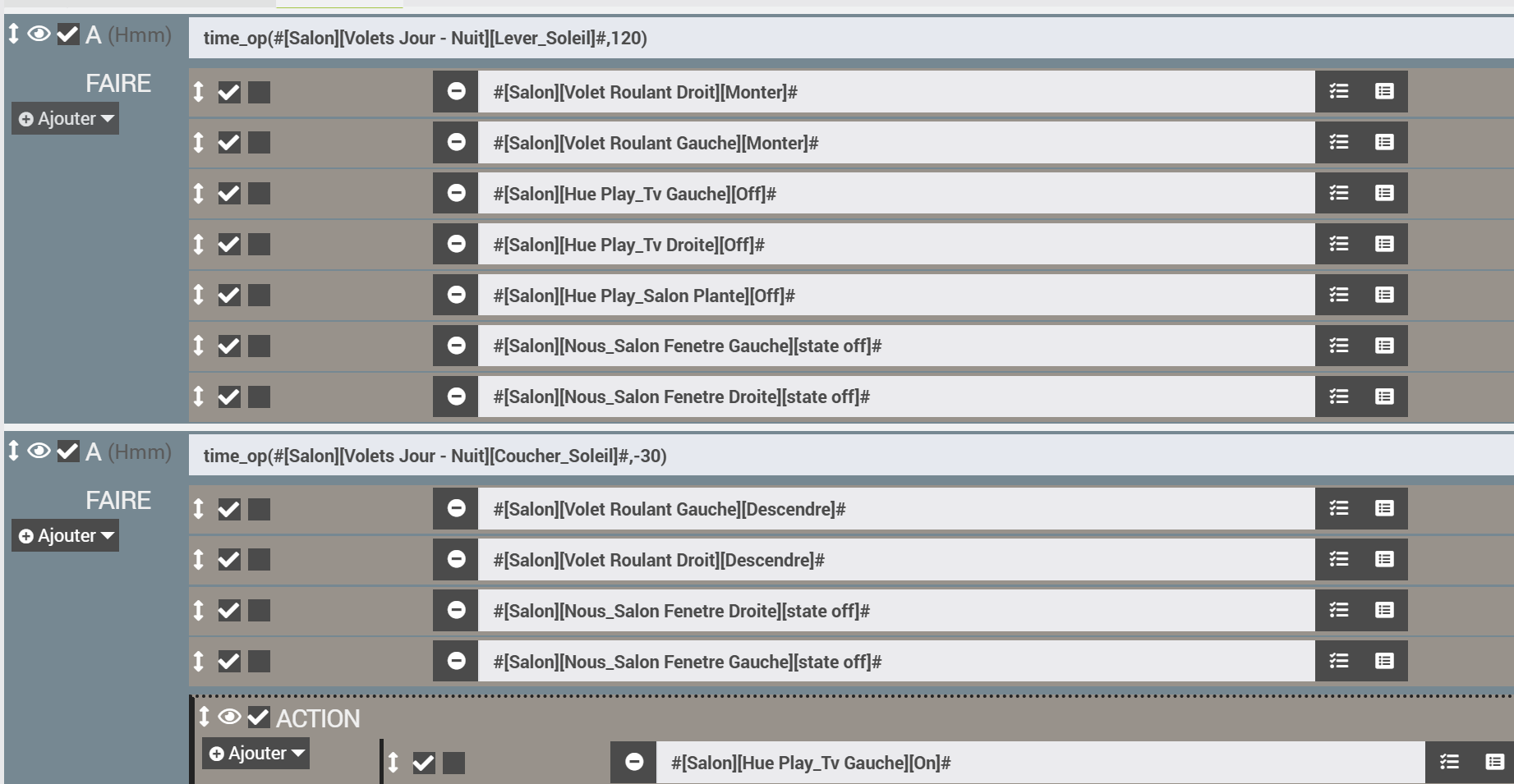

Des actions qui déclenchent mes ouvertures/fermetures de volets (et des lumières). Je corrige avec un différé, les horaires de déclenchement car au pic de l’été et de l’hiver les horaires de levée (et de couché) sont soit trop tot (comme en ce moment), soit trop tard (comme en hiver).

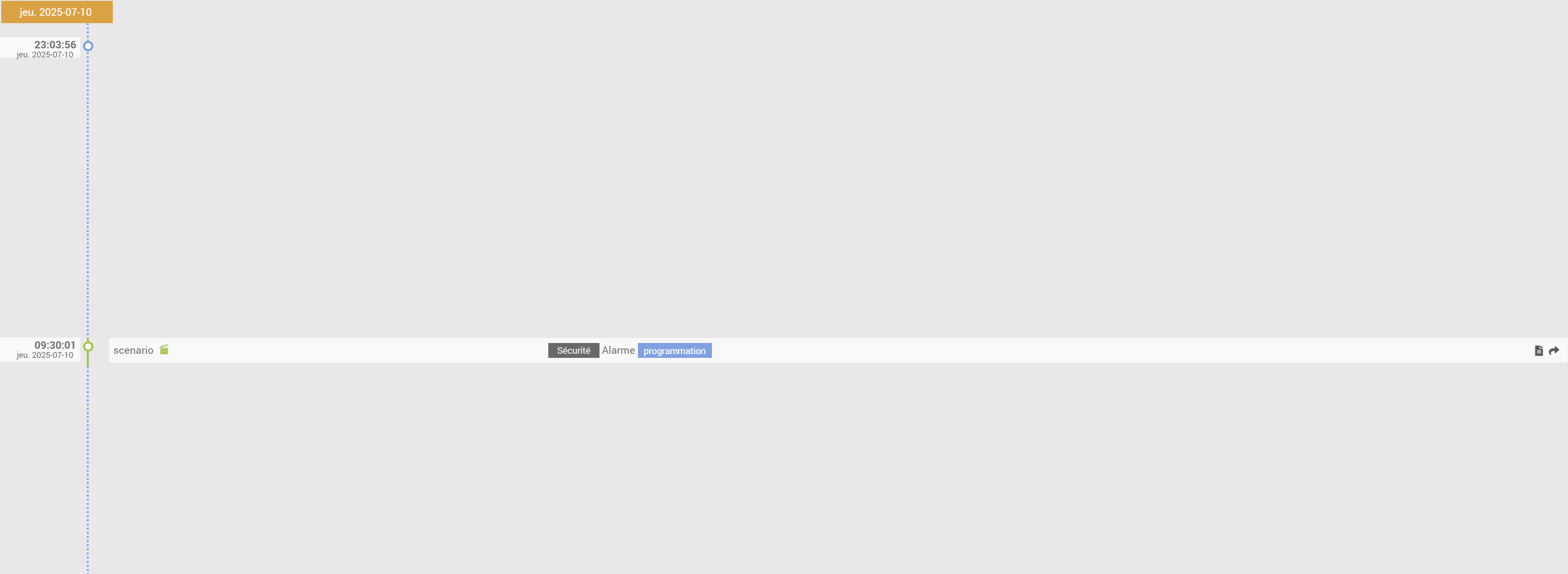

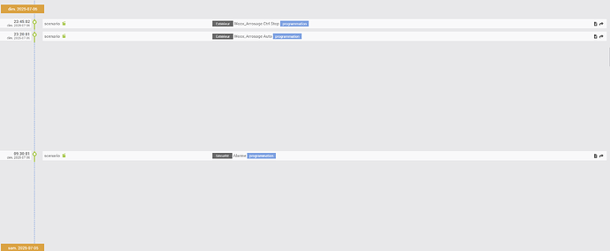

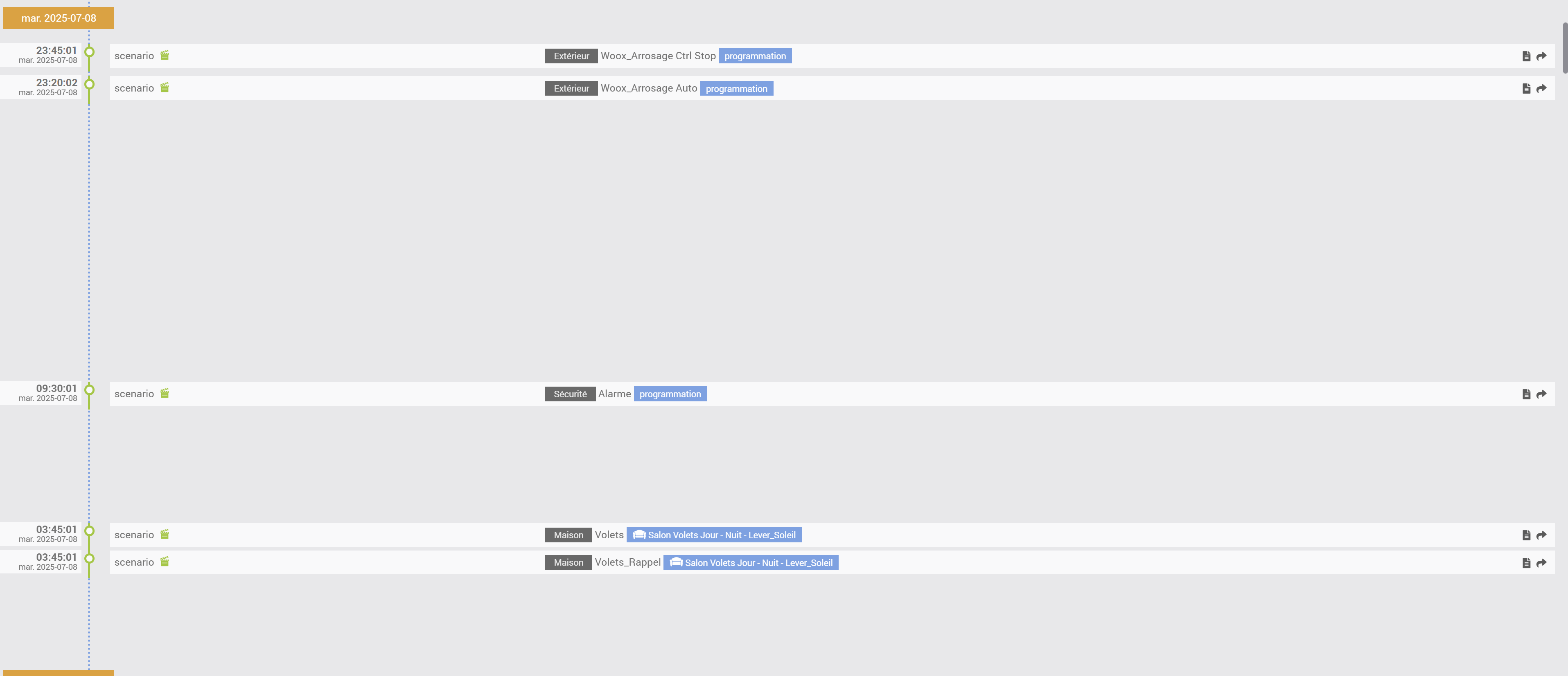

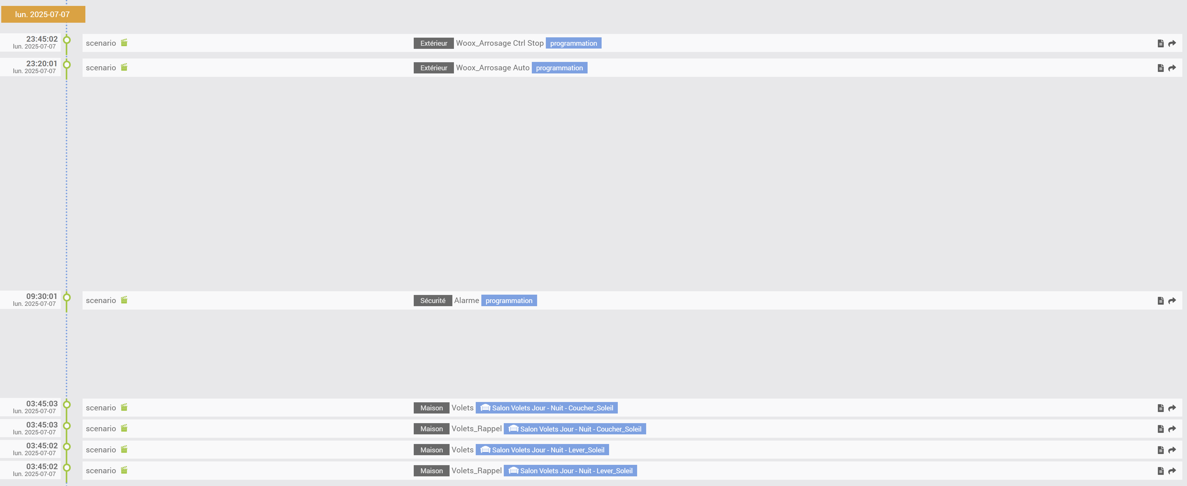

Tout à bien fonctionné pendant de nombreux mois/année mais depuis quelques semaines et curieusement, les scénarios ne se déclenchent plus tous les jours et surtout le dysfonctionnement est aléatoire.
Samedi 5 Juillet OK
Dimanche 6 Juillet KO
Lundi 7 Juillet OK
Mardi 8 Juillet OK
Mercredi 9 Juillet OK
Jeudi 10 Juillet KO

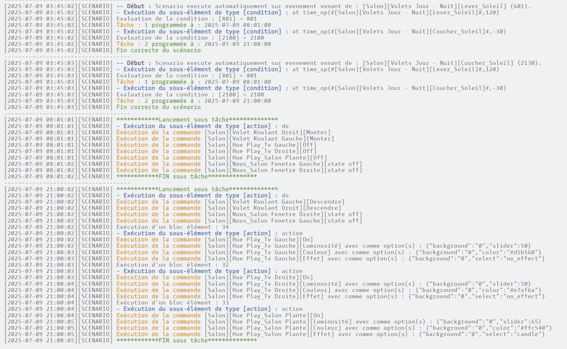

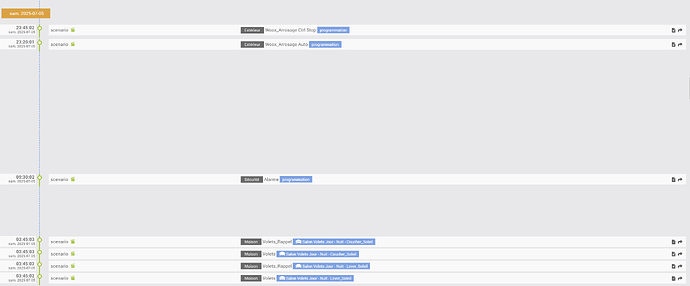

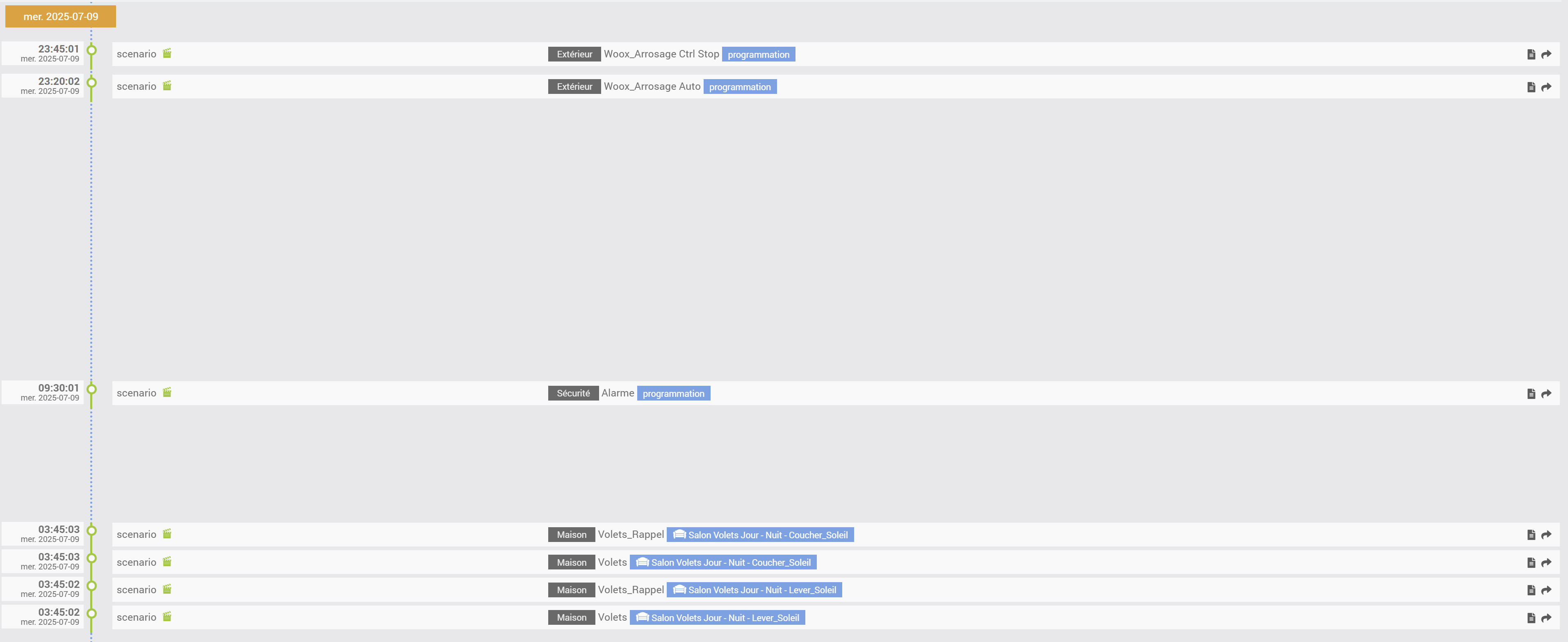

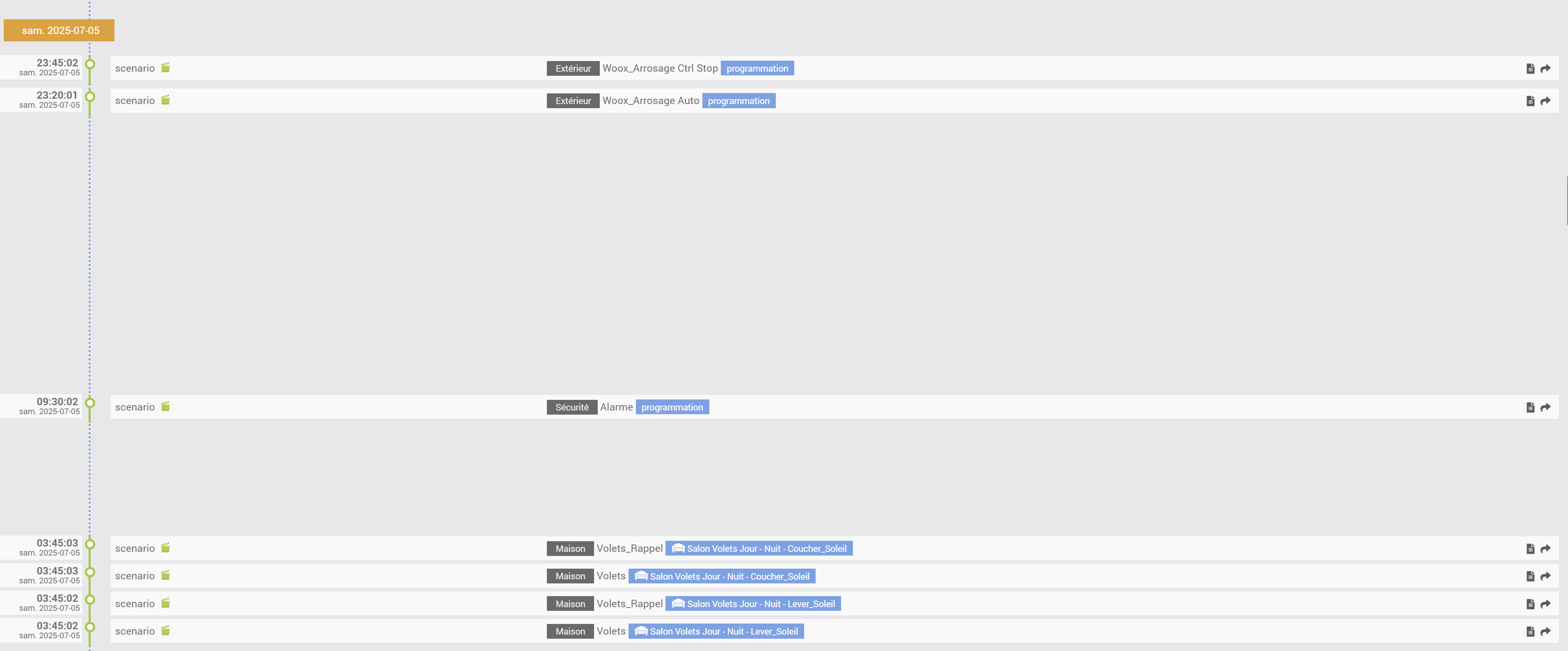

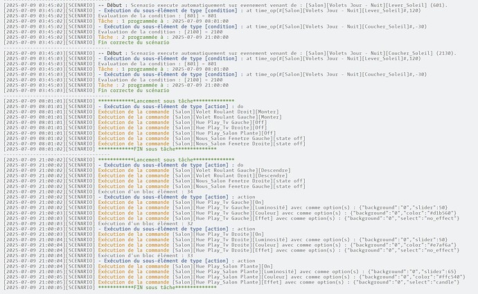

Et dans le log du scénario (9 Juillet par exemple), tout semble bien se calculer et ça a fonctionné.
Donc plusieurs questions :
  • Comment se fait il que mes scénario se lance deux fois chacun à la même heures ? (Exemple du 9 Juillet) Alors que je n’ai qu’un sénario de configuré.
  • Et surtout quelle piste explorer qui expliquerait le coté aléatoire du lancement du scénario à 3h45 sans cohérence dans les jours ?

salut
c est pas du tout ca !
peut etre simplement pcq tu as … 2 déclencheurs ??
a chaque fois que lever soleil et coucher soleil changent de valeur, le scenario est lancé.
les 2 horaires changent chacun 1 fois de valeur, le scenario est lancé 2 fois au moment de ces changement, CQFD.
ca c est logique, puisque le cron sur ton virtuel est a 3h45, donc les valeurs de tes commandes infos du virtuel changent a ce moment la, donc le scenario s execute a cette heure la (cf precedent point).
peut etre simplement pcq les heure de coucher et lever de soleil n ont pas changé entre le 9 et le 10 juillet → pas de chgt dd valeur, pas de declenchement de scenario !
en tout cas le remede simple a tes soucis : changer le mode d execution de ton scenario.
ca n est pas du declenché quil te faut, mais du programmé.
fais le s executer tous les jours a 4h00, et ca fonctionnera parfaitement !

1 - supprimer le virtuel qui calcule les heures de lever et coucher de soleil. Ça existe directement en tag
  • #sunrise# : Permet de récupérer l’heure du lever du soleil à condition que la latitude et la longitude soient renseignées dans la configuration de jeedom
  • #sunset# : Permet de récupérer l’heure du coucher du soleil à condition que la latitude et la longitude soient renseignées dans la configuration de jeedom

3 - et du coup modifier les A pour utiliser les tags
A time_op(#sunrise#,+120)
