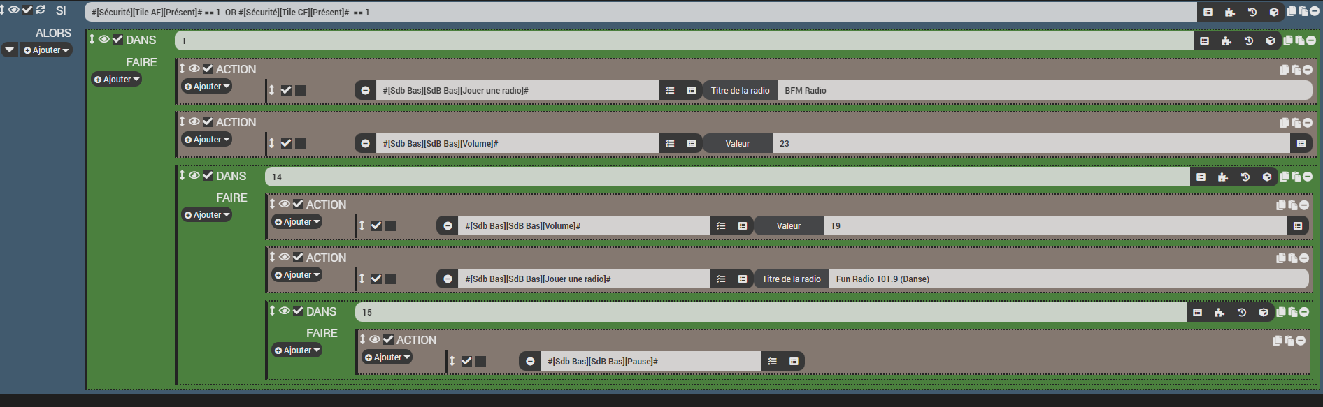

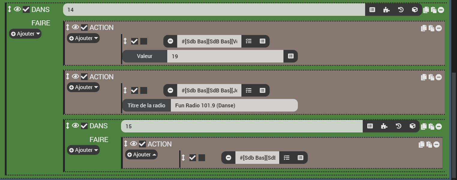

Scénario ne lance plus les radios demandées
Suite à la récente mise à jour de sonos mon scénario qui auparavant fonctionnait ne lance plus rien
Pour autant le log ne genere aucune erreur:
[2024-06-10 07:15:06][SCENARIO] ************Lancement sous tâche**************
[2024-06-10 07:15:12][SCENARIO] - Exécution du sous-élément de type [action] : do
[2024-06-10 07:15:12][SCENARIO] Exécution d'un bloc élément : 99
[2024-06-10 07:15:12][SCENARIO] - Exécution du sous-élément de type [action] : action
[2024-06-10 07:15:12][SCENARIO] Exécution de la commande [Sdb Bas][SdB Bas][Volume] avec comme option(s) : {"background":"0","slider":19}
[2024-06-10 07:15:12][SCENARIO] Exécution d'un bloc élément : 96
[2024-06-10 07:15:12][SCENARIO] Exécution de la commande [Sdb Bas][SdB Bas][Jouer une radio] avec comme option(s) : {"background":"0","title":"Fun Radio 101.9 (Danse)","message":""}
[2024-06-10 07:15:12][SCENARIO] Exécution d'un bloc élément : 978
[2024-06-10 07:15:12][SCENARIO] - Exécution du sous-élément de type [condition] : in 15
[2024-06-10 07:15:12][SCENARIO] Evaluation de la condition : [15] = 15
[2024-06-10 07:15:12][SCENARIO] Tâche : 978 programmée à : 2024-06-10 07:30:12 (+ 15 min)
[2024-06-10 07:15:12][SCENARIO] ************FIN sous tâche**************
[2024-06-10 07:30:07][SCENARIO] ************Lancement sous tâche**************
[2024-06-10 07:30:12][SCENARIO] - Exécution du sous-élément de type [action] : do
[2024-06-10 07:30:12][SCENARIO] Exécution d'un bloc élément : 98
[2024-06-10 07:30:12][SCENARIO] - Exécution du sous-élément de type [action] : action
[2024-06-10 07:30:12][SCENARIO] Exécution de la commande [Sdb Bas][SdB Bas][Pause]
[2024-06-10 07:30:12][SCENARIO] ************FIN sous tâche**************
une idée de ce qu’il me faut corriger?
merci par avance

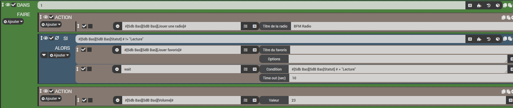

je confirme que jouer une radio et peut importe la station rien ne se lance…
la récente mise à jour de sonos peut expliquer les choses mais je ne peux le garantir…
salut,
même expérience, pour moi la mise à jour de sonos (pas le plugin) est une catastrophe.
Même dans l’app mobile, une fois sur 2 il ne retrouve pas le système ou il ne trouve pas une partie des enceintes ou le statut n’est pas le bon et on a aussi le cas où il ne veut pas lancer un favoris, c’est juste une honte cette mise à jour

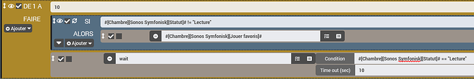

solution de contournement coté jeedom: je boucle en testant le statut de lecture avec un petit sleep et si pas en « lecture » il relance la commande

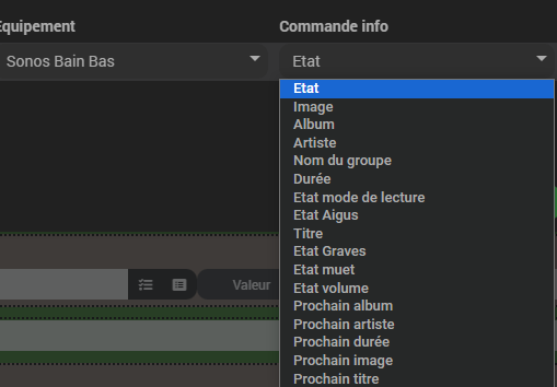

ok merci je vais appliqué mais de base je n’ai pas de commande lecture
je vois autre part la notion etat cependant

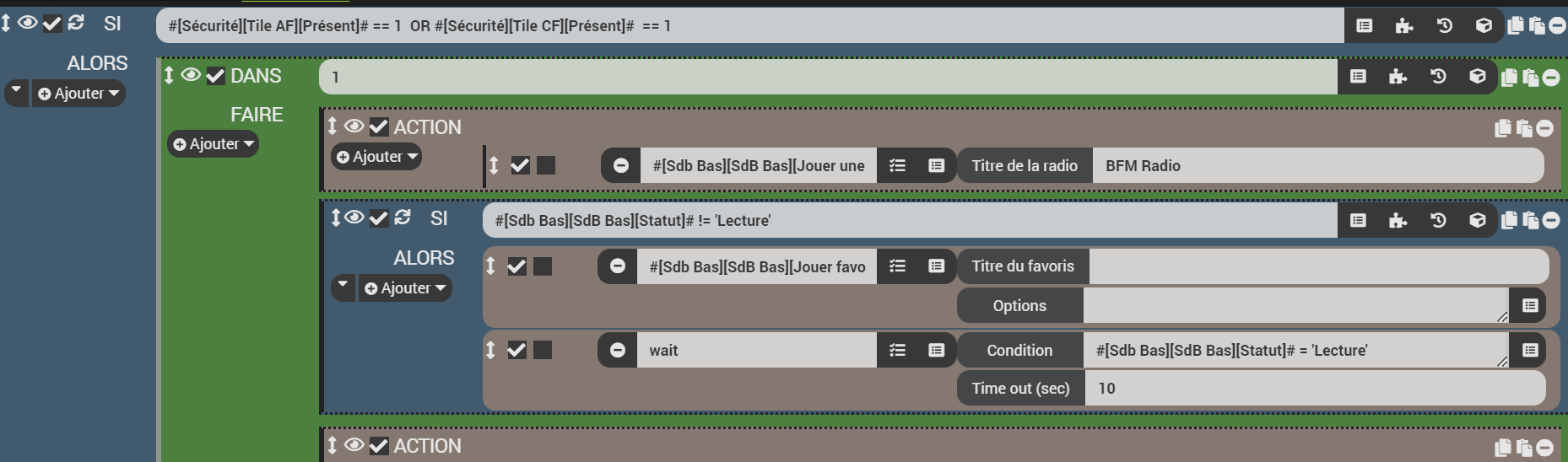

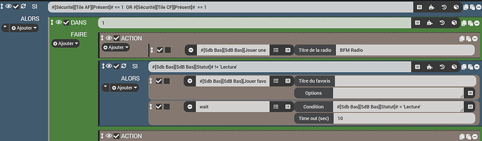

et quand je teste dans testeur d’expression
#[Sdb Bas][SdB Bas]Statut] # != « Lecture »
mais si je tente d’appliquer tout de meme ca donnerait:
mais retourne
je me suis dit que cela venait des ’ vs "
mais pareil
je n’ai pas de commande lecture et aucune ne se nomme comme cela dans mon exemple.
Chez moi c’est statut, p-e que chez toi c’est « etat » ? ca parait proche non?
regardes juste quelle commande te donne le statut/etat de « lecture ». franchement, je ne comprend pas ce qui n’est pas clair
exact chez moi aussi c’est bien statut!
du coup cela te semble t’il correct désormais?
et dois faire de meme lors du changement de radio?
ou est ce que jlaisse tel quel
ps je suis passé en 4.4.7
