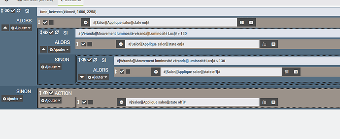

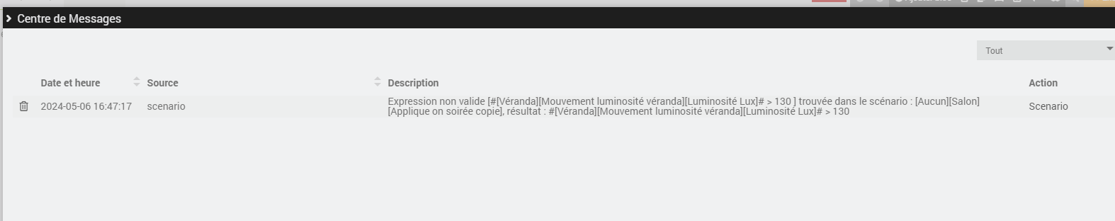

Depuis que je suis passé sur Jeezigbe le scénario ci dessous me mets en erreur .
Capteur Frient reconnu MOSZB-140
Connaissez vous une solution ? est ce un problème d’écriture ?
Merci par avance pour votre aide .

Tu as bien sélectionné la commande via le menu déroulant ? Pas de faute dans le nom ?

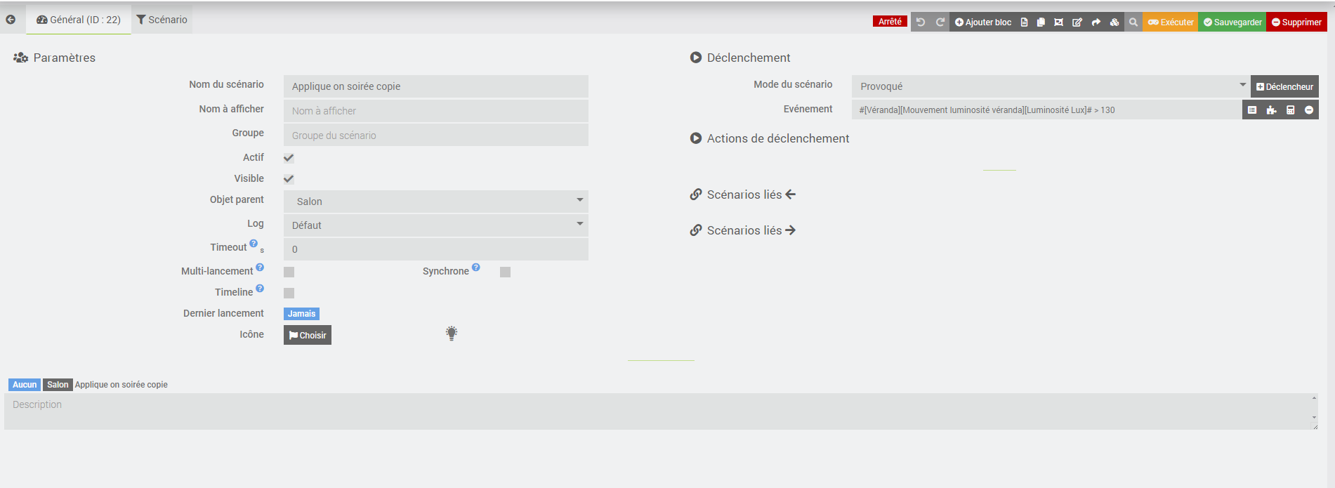

En dehors de ça, pourquoi restester 2 fois la condition si c’est déjà ton unique déclencheur?
Merci ,j avais mis effectivement une double commande …qui s’annulait …> sur la page générale et < sur la page scénario …j’ai cherché un bon bout de temps et ta remarque à fait TILT .
