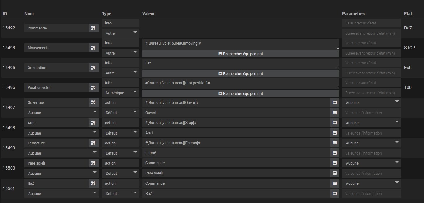

Pour chacun de mes volets, j’ai créé des « Virtuels », jusque là, rien de bien extraordinaire.
Sur chaque virtuel, j’ai :
une signalisation du mouvement (il monte, il descend ou il est à l’arrêt)
Une signalisation de la position (totalement fermé, ouvert à 10%; à 20%…, totalement ouvert).
J’ai également les 3 boutons permettant de monter, descendre et arrêter le volet.
Tout cela est basé sur les commandes ou les infos de l’équipement « Commande de volet ».
Enfin et c’est là que cela se complique, un bouton « Pare-soleil » destiné à entrouvrir très faiblement le volet histoire de ne pas être dans le noir absolu, mais de garder la fraicheur dans la maison.
Pour cette dernière commande, j’utilise un scénario qui ferme totalement le volet, puis l’ouvre un tout petit peu.

Le scénario est déclenché lorsque la valeur de l’info Commande est modifiée.
Si cette nouvelle valeur == « Pare soleil » alors le scénario est exécuté.
En fin de scénario la dernière commande active le RaZ du virtuel afin de repositionner l’info Commande sur « RaZ ».

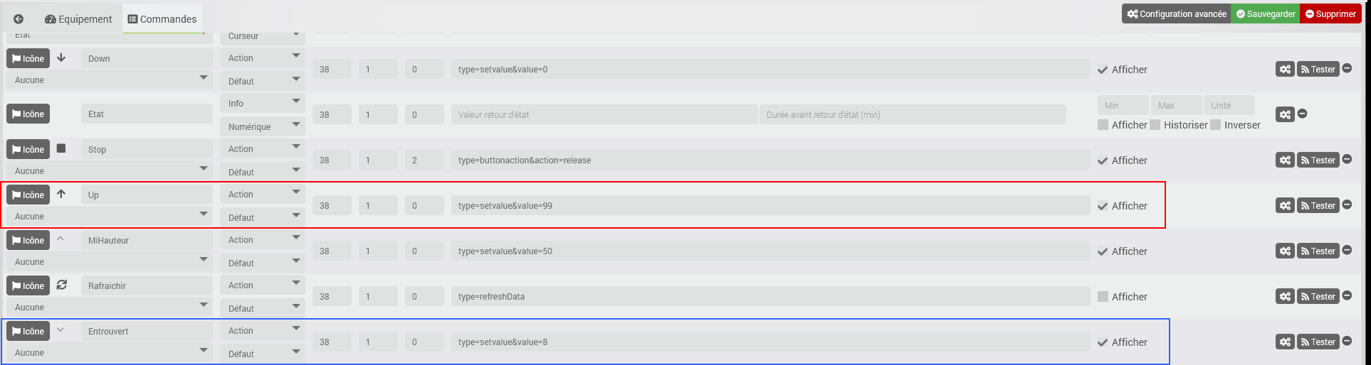

Cependant, j’ai plus ou moins la même chose sur mes volets et je n’utilise ni virtuel ni scénario pour ça, j’ai l’impression que tu te complexifie quand même pas mal la vie …
Je l’ai fait nativement en ajoutant des commandes à l’équipement existant.
Exemple avec ma commande entrouvert (en bleu) qui est la même chose que up (en rouge) mais à seulement 8% plutôt que 99%

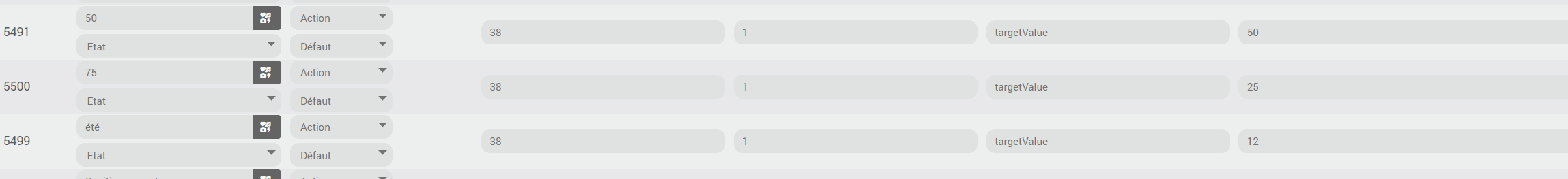

Pas directement le slider mais c’est à peu près équivalent, j’ai crée une commande action similaire au slider mais plutôt que de prendre la valeur du slider, j’en force une (ici 8% pour laisser les volets entre ouverts).
Quand c’est possible il vaut mieux toujours ajouter des commandes à un équipement existant plutot que de créer un virtuel.

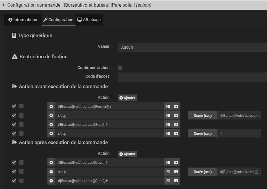

C’est ce que j’utilisais dans mon scénario pour le « Pare soleil » :
Commande de descente suivi d’un sleep = calibration time ==> assure que le volet est totalement fermé quelque soit sa position d’origine
Arret
Commande montée suivie d’un sleep = calibration time / 10 ==> assure que la position du volet est ouvert à 10%

Pour revenir sur le 1° point, j’ai fait un test. J’ai créé une nouvelle commande « Descendre2 » sur mon équipement c’est un clone parfait de la commande initiale de fermeture « Fermer ».
C’est quoi ton module. J’ai un fibaro,je me suis rajouter des commandes pour faire comme toi, ça marche nickel. Je te ferai une capture demain, car là sur la tablette c’est galére
J’ai essayé de créer des commandes à l’image des tiennes mais sans succès, je ne vois même pas ou je pourrais entrer les infos TargetValue et 50 par exemple. moi, lorsque j’essaie de créer une commande j’ai ça dans jeedom
et la partie commande ne peut contenir qu’un appel à un script java (dés que je sauvegarde, il remplace la valeur que j’ai saisie par exemple XXX par json::{« XXX »:null}.
J’ai tout de même trouvé un contournement à mon problème, mais encore une fois pas très orthodoxe en créant une commande qui ne fait rien :
C’est pas très joli, ça me dépanne avant que je trouve mieux (si j’y arrive )
