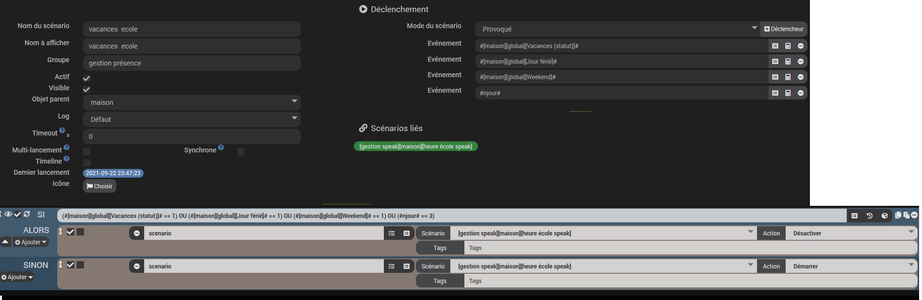

Salut voici le mien pour ma gestion des jours d’écoles
Je m’en sers pour une gestion des volets sur un scénario de mise en route de l’alarme
je pense que tu as un problème la
comment ton scénario se réactive ? vue que tu le désactive !
Bien vu ! erreur de selection dans le menu…
c’est corrigé,j’avais pourtant relu ma copie avant de la publier…
merci pour ton attention !!!

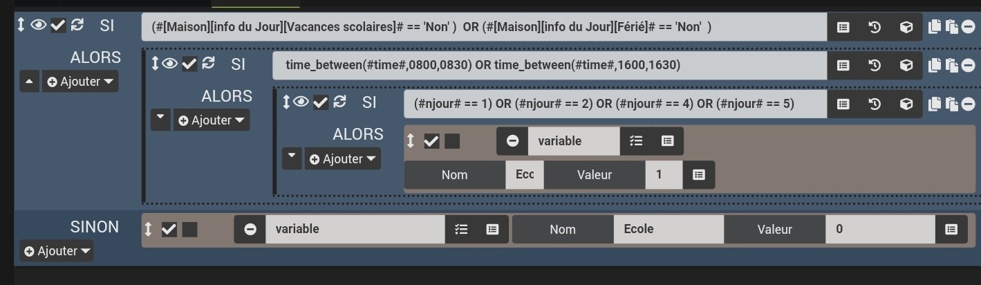

sinon au niveau « déclencheurs » et bloc du « Si » cela est correct ?
j’aurais plus fait un systeme de variable

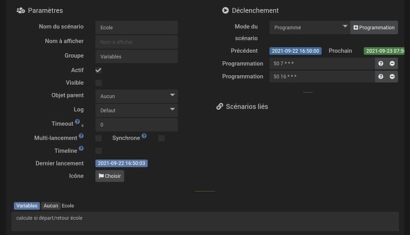

Pourquoi faire un scénario qui lance un autre scénario ?
?.. je ne connais pas…
parce que l’autre a des jours et un horaire en déclencheur…il a certainement d’autre façons de faire plus simple mais je ne suis pas encore un expert de la programmation !!!
