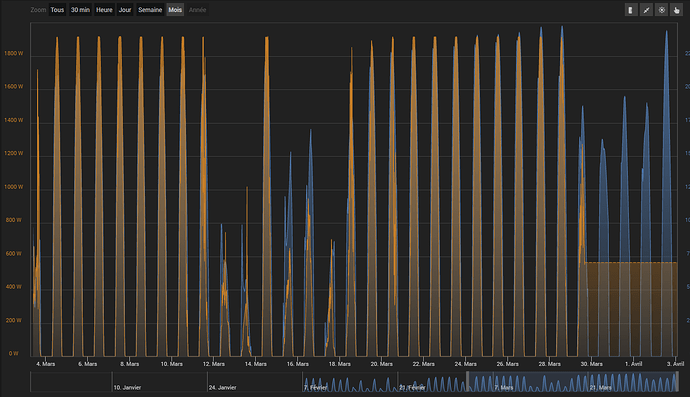

Je passe par meteoblue et j’obtiens des irradiations (futures aussi) que j’essaie de croiser avec mes historique de prod quand je peux (il y a un moment que je ne l’ai pas fait)
ce qui me donne :
on voit une relation a finaliser…

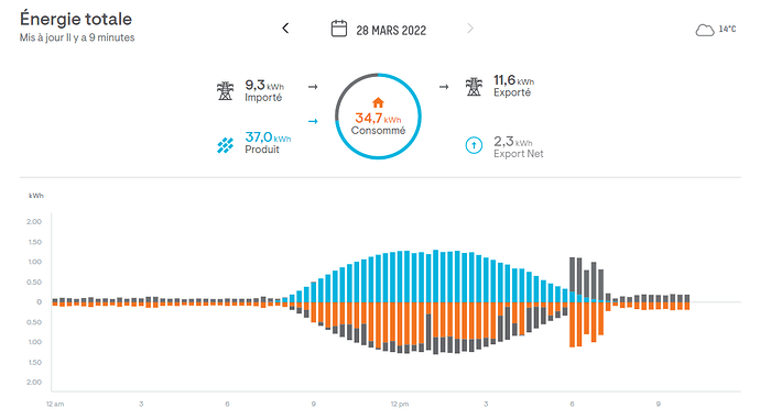

Je suis aussi très intéressé par un système permettant de gérer la production des PV vers des consommateurs tel que chauffe-eau, lave-linge ou véhicule électrique.
J’utilise l’excellent plugin Enphase qui fourni la consommation totale de la maison, la production des PV, etc… et les 3 consommateurs ci-dessus sont aussi intégrés et pilotable par mon Jeedom seulement la mécanique pour gérer tout cela semble très complexe ! Ce serait top si un développeur se lançait dans la création d’un plugin :slightly_smiling_face:, je pense que beaucoup d’utilisateurs de Jeedom seraient intéressés
