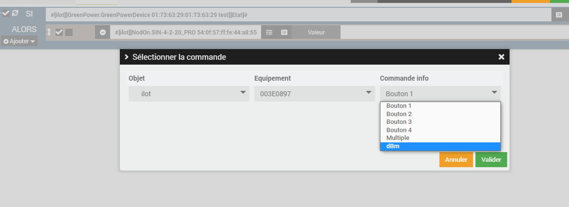

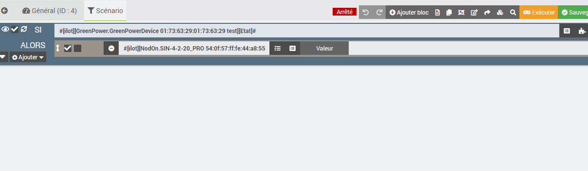

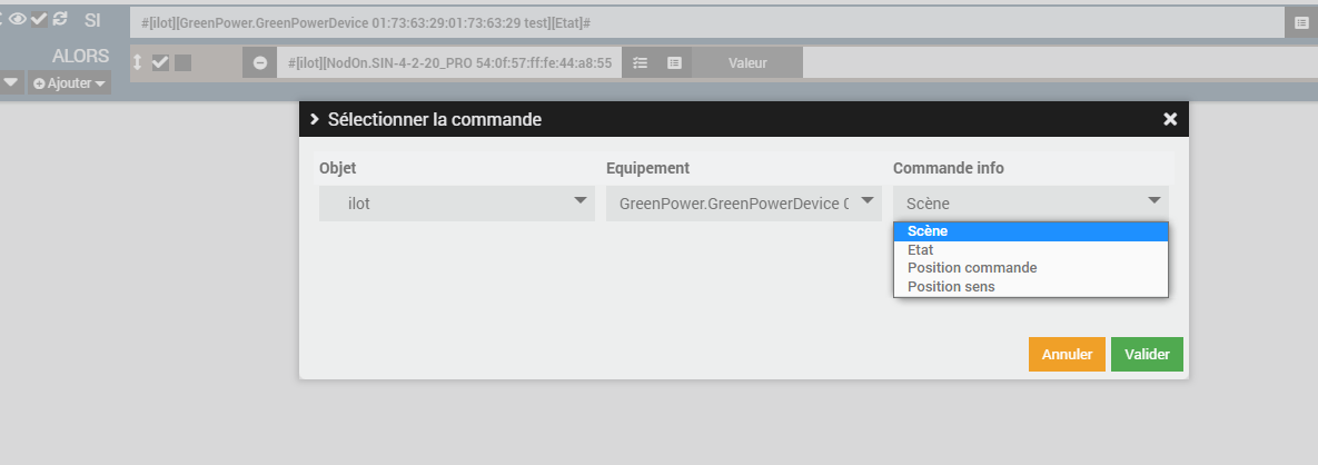

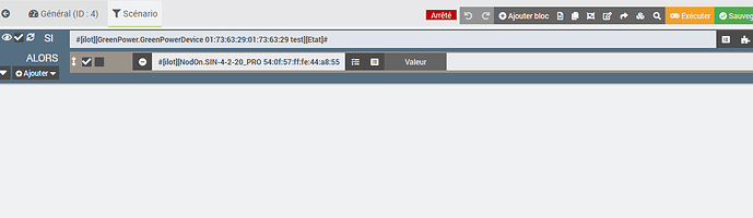

je voudrais créer un scénario avec un interrupteur greenpower zigbee a un module double allumage nodon zigbee mon problème c’est que je sais pas comment faire un simple allumage on off avec ce type de commande info?

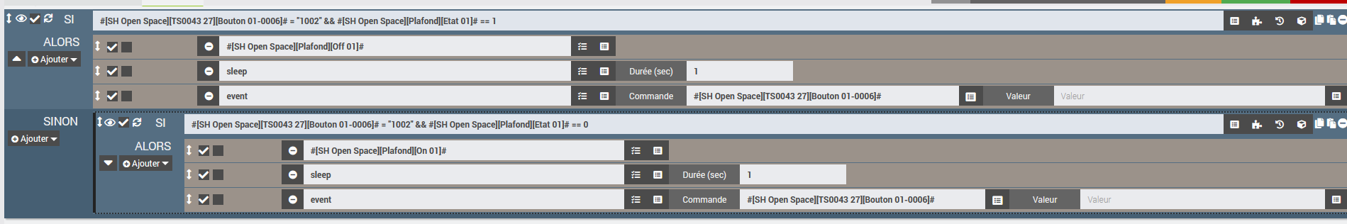

Alors qu’avec un autre interrupteur cette fois ci en enocean j’ai ce type de commande info

Aok je modifierai dans la journée avec des captures désolé
c’est bon j’ai modifié

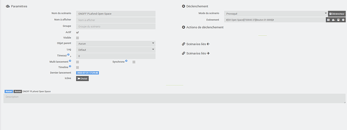

Ta commande info change lorsque tu appuie sur le boutton ex:
simple appuie BP1 == 1002 double appuie BP1 == 2002,simple appuie BP2 == 2002 double appuie BP2 == 3002 ext…

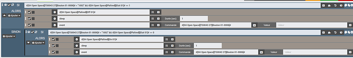

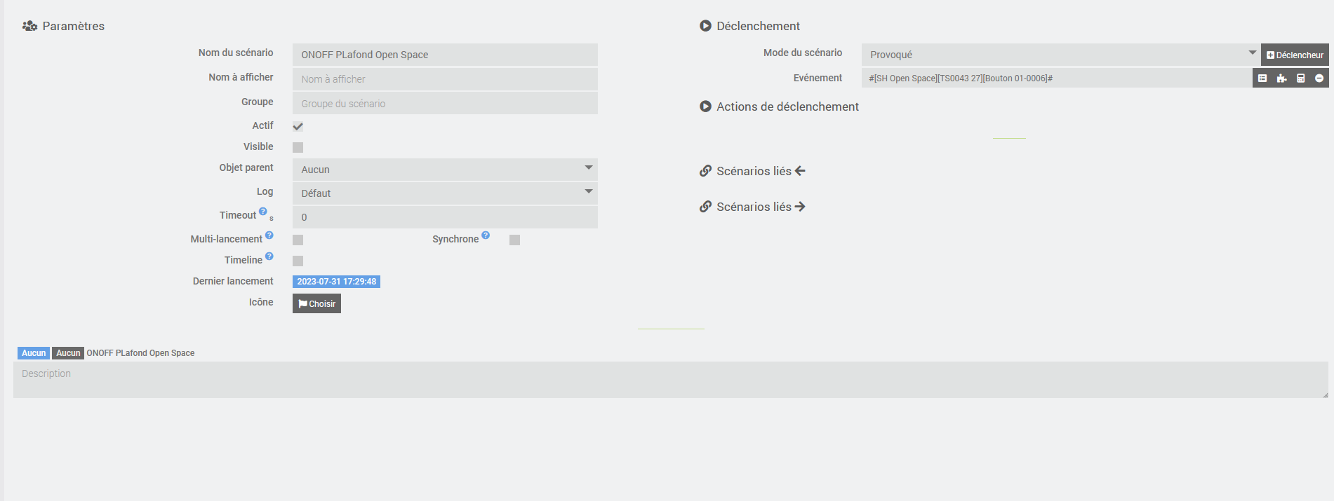

Si tu veux faire un toogle (appuie sur le même bouton pour on ou off) il faudra passer par un scénario de ce type:
Un Trigger qui se déclenche sur changement de la valeur du BP.
puis le scénario qui si il recoit la valeur d’un appuie allume si c’est éteint et éteint si c’est allumé, la valeur du BP est remis un néant une fois la commande exécuté.
