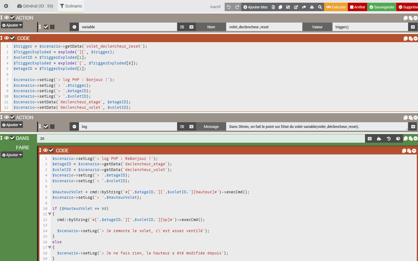

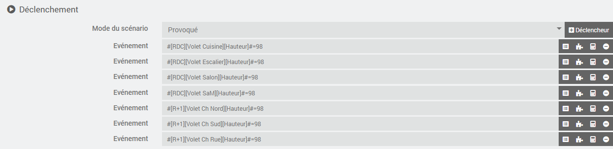

Merci @Madcow, ça m’a permis de trouver un autre scénario qui se lance quand un de mes volets est réglé à 98% (position où un autre scénario gérant la fermeture/ouverture des volets quand la façade est éclairée les jours de grosses chaleurs) :
Est-ce que cela va encore fonctionner ?
Ben … Tu ne peux pas mettre un volet à 98% pour tester ?
Parce que bon, analyser comment fonctionne ton scénario alors que déjà avec un petit test tu pourrais voir ce que ça donne …
A première vue, je dirais que tu dois remplacer ton trigger() par #trigger_name# mais à vérifier
Ca a fonctionné avec le trigger().
Si tu regardes la doc, tu verras que trigger() est bientôt obsolète
Donc pour remplacer le tigger(commande)=1
Regarde ce lien
Ps : @Aurel je te tague pour ton dernier post (/ #trigger_name#) / au cas où passé à côté de l’info
