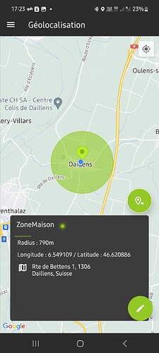

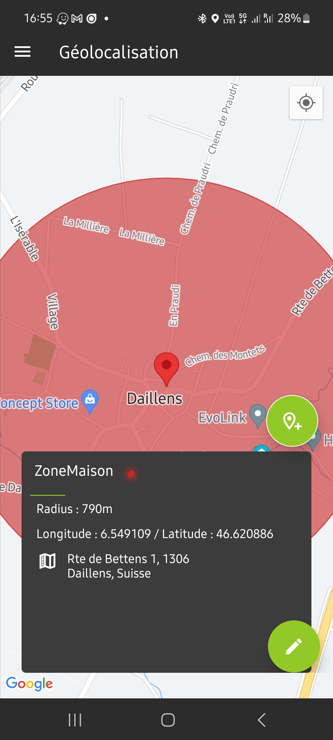

J’ai installé le plugin mobile V2 Beta et je n’arrive pas à faire du Geofencing avec mon téléphone android (Samsun a52 - Android 14, sans modifications type mode developpeur)
J’ai créé une zone appelée « Maison » avec un rayon de 700 mètres (j’ai aussi essayé plus large).
J’ai créé un scénario qui est sensé m’envoyer un message quand je rentre et quand je sors de la zone (a terme je ferai activer et désactiver mon alarme et mon chauffage par ce biais).
Lorsque je rentre ou sors de la zone, rien ne se passe… pas de notif.
pourtant, lorsque j’ouvre l’appli sur mon tel, il détecte bien quand je suis dans la zone ou hors zone.

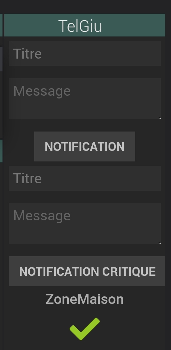

Mais si je regarde dans l’app la tuile, elle me voit toujours à la maison quelle que soit ma position

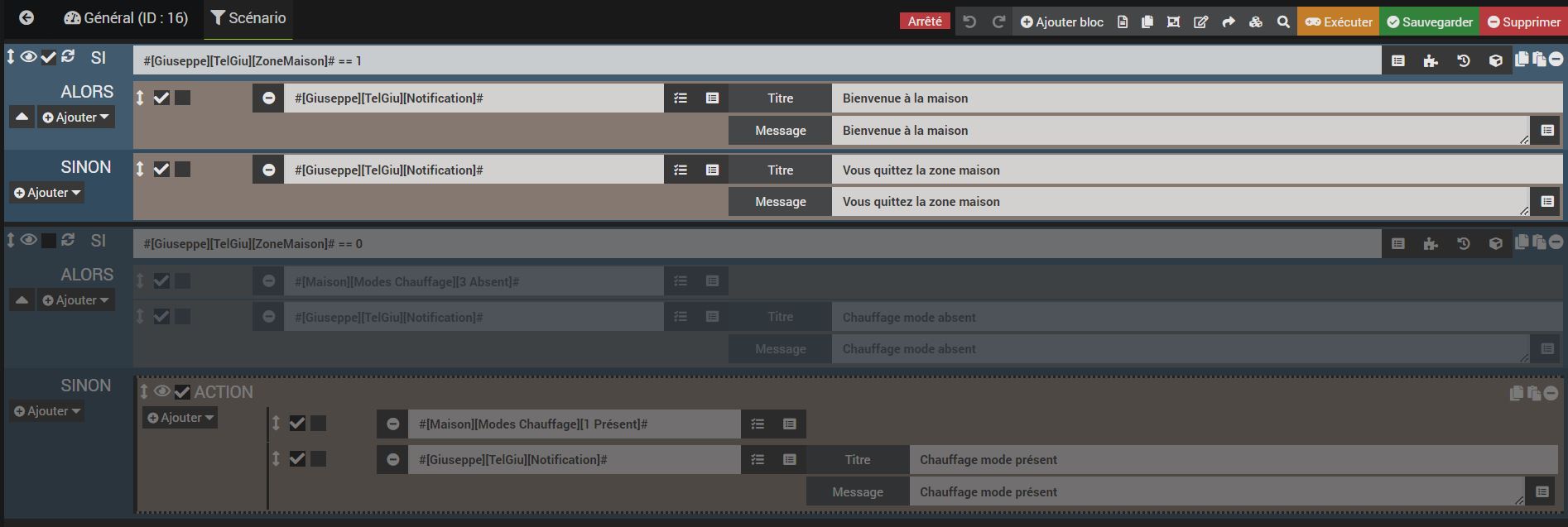

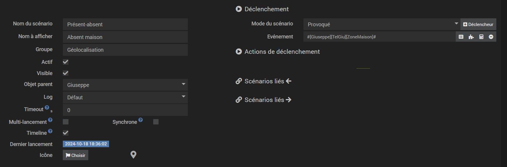

Voici le scénario et son paramétrage :
le scénario
Je fais certainement une erreur mais je n’arrive pas à voir où…

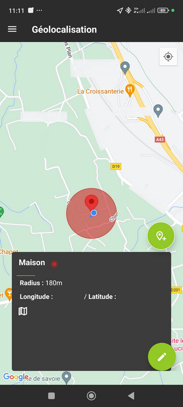

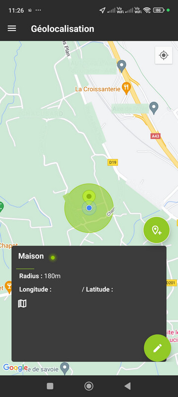

Constat encore réalisé ce matin:
Retour dans la zone à 11h10
Et bien que le point bleu soit en plein milieu de la fence, celle-ci reste au rouge.
La géolocalisation (petit point vert en haut à droite) est pourtant bien active. Même si on ferme/rouvre l’application, active/désactive le mode avion, rien ne se passe.
Comme si l’application ne détectait rien.
Cette fois-ci je n’ai pas voulu redémarrer mon téléphone et j’ai patienté.
Finalement à 11h24 ma présence à été constatée par l’application et remontée dans Jeedom
Donc malheureusement cette dernière mouture de la béta V2, me concernant, n’apporte aucun bénéfice au niveau de la géolocalisation, toujours cette énorme latence ici 15mn

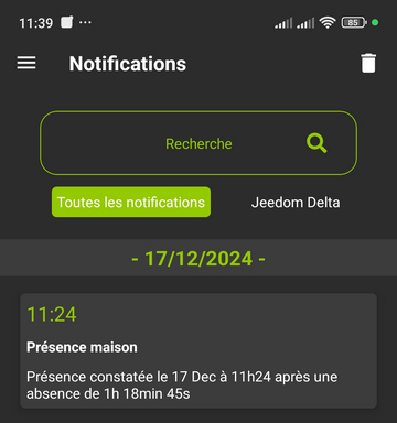

[2024-12-17 11:16:03][SCENARIO] -- Début : Scenario execute automatiquement sur evenement venant de : [Bureau][Redmi Note 11][Statut Wifi] (1).
[2024-12-17 11:24:53][SCENARIO] -- Début : Scenario execute automatiquement sur evenement venant de : [Bureau][Redmi_V2][Maison] (1).
On voit que la perte du Wifi est faite à 10:04 et l’absence est constatée par l’app à 10:06
2 mn plus tard, ce qui est raisonnable et correspond à la sortie de fence
Par contre au retour, mon Wifi m’a détecté à 11:16 tandis que la géolocalisation ne l’a constaté qu’à 11:24, alors que je suis entré dans la fence à 11:10
Le delta est quand même grand dans ce sens là.
