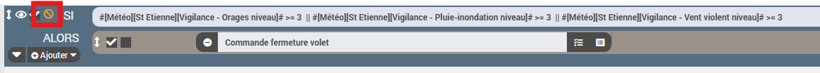

Tu peux faire un screen de ce que tu as fait ?
Car dans ton 1er message, tu parles de déclencheur du scénario mais pas du bloc SI.
Je veux bien voir ce que tu as paramétré.
Sinon il existe une option qui permet de remettre à zéro les SI qui gèrent la non répétition :
Si tu as un autre scénario qui se déclenche tous les matins par exemple, tu peux programmer la suppression de la non répétition de ce scénario la
Je crois que pour t’aider correctement, il serait bon de donner des copies entières.des.deux onglets du scénario. J’ai l’impression de travailler avec des œillères.
