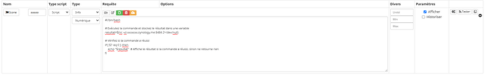

j’ai fais ça mais ça donne rien :
Ah, là il faut lire la documentation du plugin…
