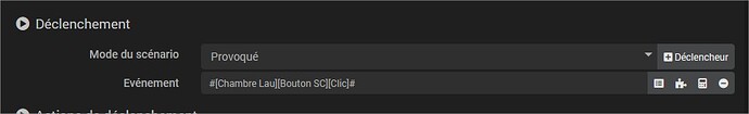

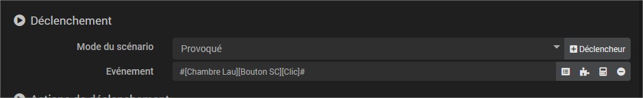

Voila le scénario
avec déclenchement provoqué

Repère l’id de la commande #[Chambre Lau][Bouton SC][Clic]#
Dans le scénario, remplace #[Chambre Lau][Bouton SC][Clic]# par #id# (remplace id par celui de la comande) , fait le pour le déclencheur aussi, puis sauvegarde.
Ensuite vérifie si le l’id a bien été remplacé dans le scénario.
Effectivement, en remplaçant par les id çà fonctionne et l’id est bien converti en commande dans le scénario. J’avais le même pb avec l’action déclenchée après la condition.
