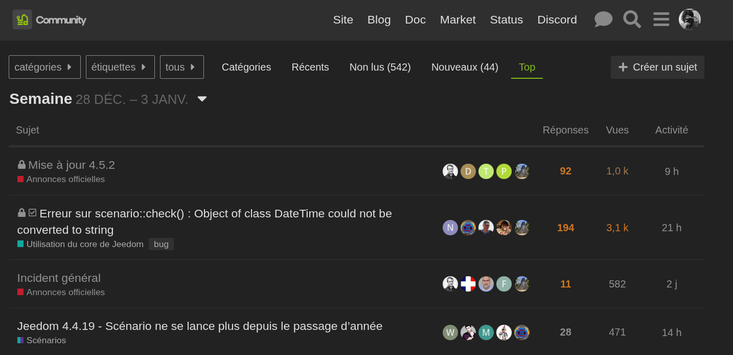

Faites un petit effort de recherche, plusieurs dizaines de messages relatent ce problème depuis 2 jours. Il suffit de cliquer sur « Top ».

Alors, j’ai cherché et les erreurs NTP datait de 2022, il n’y avait rien qui précisait ça. Mais, c’est ce que j’avais fait, j’ai MAJ le Jeedom.
Merci, sujet résolu, mais ça n’explique pas comment un bug de l’an 2000 arrive en 2026 ! Je capte pas mais merci l’équipe pour la réactivité.
