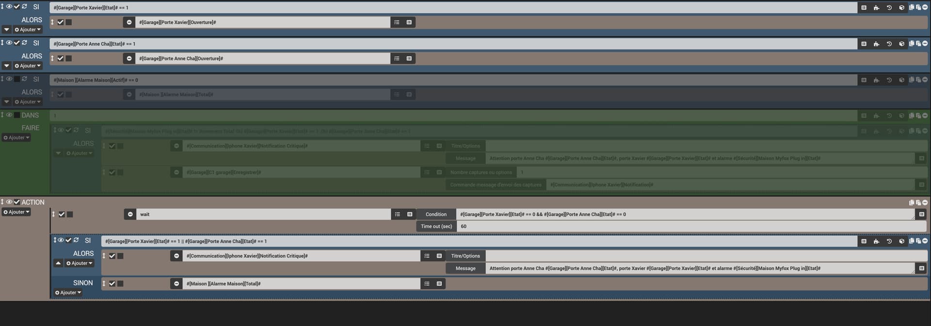

Presque.

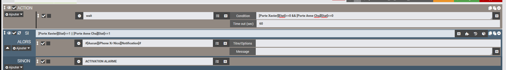

J’aurai plutôt vu çà
J’attends que les 2 portes soient fermées (il y a bien un && entre les 2 condition)
Puis si une des 2 ne l’est pas => notification (il y a un OU entre les 2 conditions, que je note || )
SINON j’active l’alarme (les 2 portes sont fermées)
Le stop n’a pas de sens ici

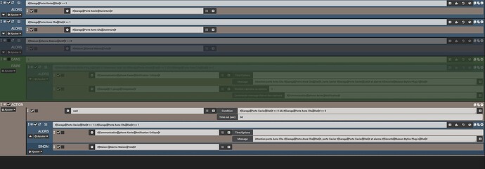

comme ceci du coup ?
Plus qu’à tester :wink: et là tu sauras si c’est bon
