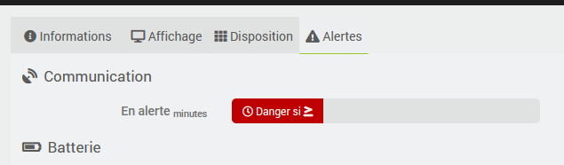

Pourquoi ne pas utiliser la fonction fournie par le core?
config avancée de l’équipement, alertes de communication

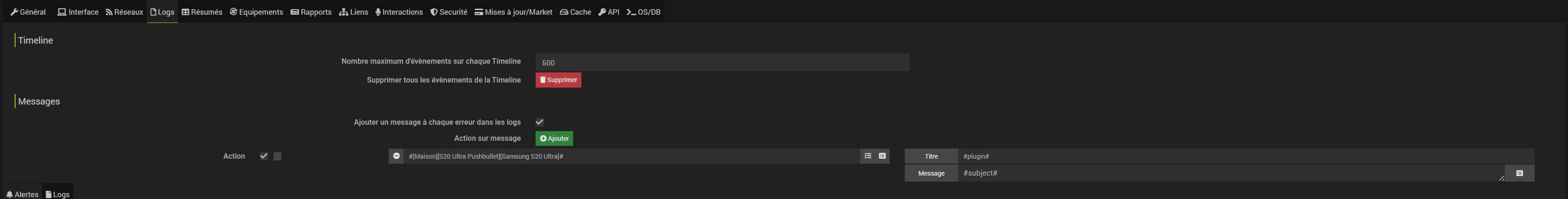

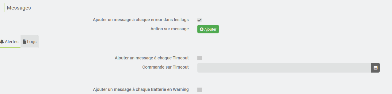

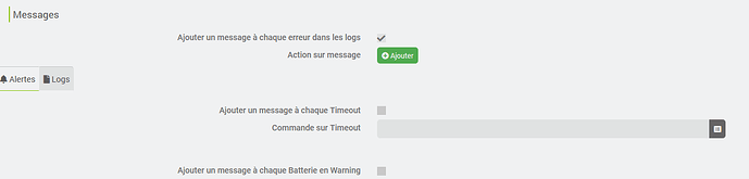

Les alertes de non-communication arrivent dans le centre de messages; de là il est possible de configurer des actions dans la config jeedom, onglet logs
J’ai configuré ainsi, y a plus qu’à attendre les premiers messages d’alerte pour voir si ça fonctionne
