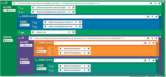

Scénario éclairage sur détection de mouvement, fonctionnement capricieux
Bonjour, il y a quelque mois une personne ma aidé sur ce scénario et la solution etait parfaite… beug de mon rpi donc reprise d’une sauvegarde avant ce scénario j’ai donc tout perdu :frowning: le sujet n’est malheureusement plus disponible, jai donc fait le scénario par moi même mais il ne fonctionne pas si bien :confused: je débute et mes scénario ne sont pas encore parfait.
Je me retrouve donc avec l’allumage digne d’un sapin de noel qui soit s’allume et s’éteint a la suite, ne s’éteint pas ou s’allume pour s’éteindre sans ce rallumer même si je suis devant de detecteur.
(voici le précédent sujet : scénario déclenché par détecteur mouvement, ne fonctionne pas - Forum Communauté Jeedom)
merci par avance de votre aide
le scénario :
le log :

Déja avec le remove inat tu supprimes le dans programmé juste avant…
Mais dis nous plutot ce que tu veux faire, le résultat que tu en attends.
Et si tu as tout perdu, commence par mettre en place un backup externe :wink:

le but :
-détection de mouvement : la lumière de la sdb s’allume et reste allumé temps qu’il y a du mouvement
-plus de mouvement : la lumière s’éteint
-filet de sécurité si plu de mouvements depuis 1 mins et lumière allumé, tout s’éteint
j’utilise des détecteurs de mouvements xiaomi aquara qui on une latence importante et la fonction aucun mouvements n’est pas la meilleur donc le scénario avant perte contenais les « dans » pour compenser cette latence
la trame et bonne mais les petites subtilité du scénario m’échappe
Moi j’essayerai déjà de virer le remove inat !
Perso mon scénario est déclenché par le même detecteur que toi
le code est :
Si detecteur == 1 ET lampe == 0
Alors Allumer lampe
… Dans 3 eteindre lampe
Et rien de plus. Si dans les 3min je suis redétecté, le DANS va se reprogrammer seul
Et si je ne suis plus détecté ben la lumière s’eteint
tu gère comment la non détection de mouvement en dessous des 3 minutes ? (afin d’éviter de laisser allumer la lumière pour rien le temps restant des 3 minutes )

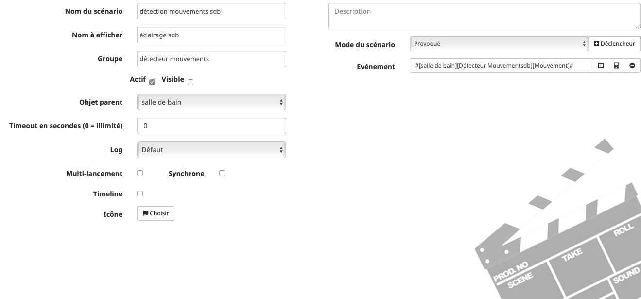

tu aurais une capture de ton scénario ?
Salut, il viens de te le dire.
Tu n’as qu’à baisser à 1 mn le DANS et si détrection pendant cette minute cela relance le DANS
