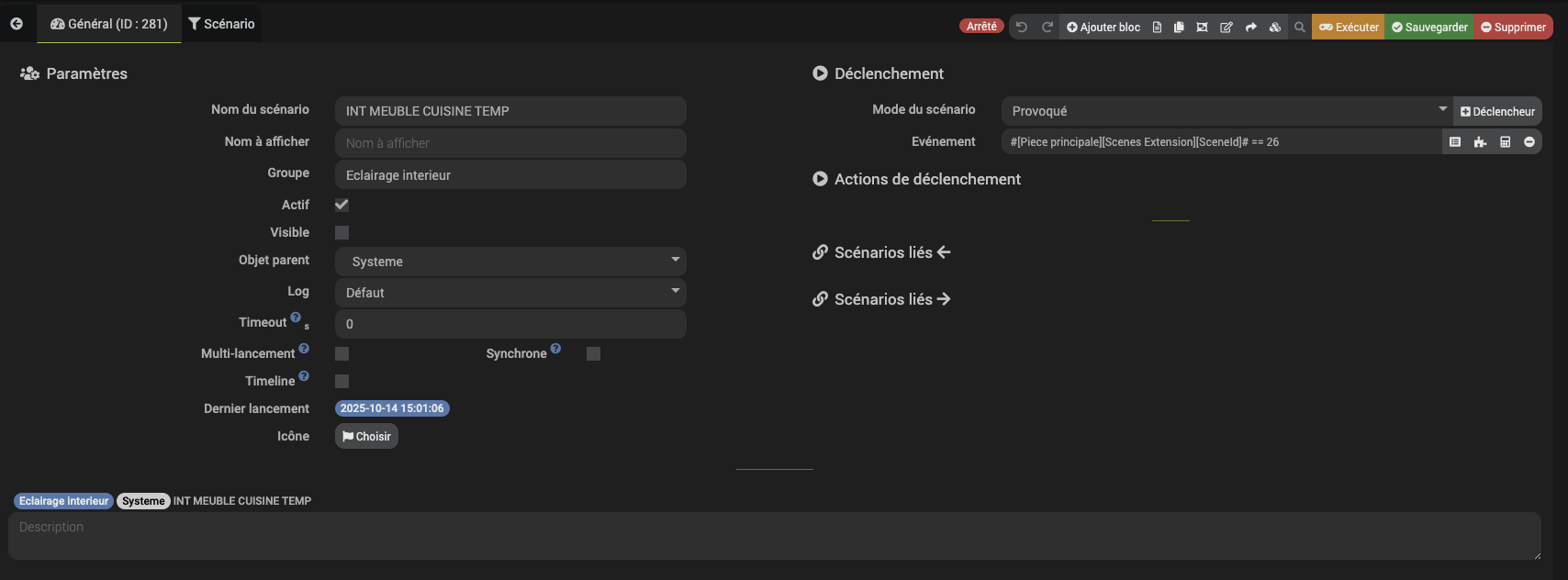

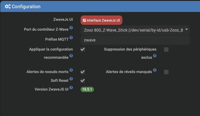

Voici le log, ma config et le scenario
Un grand merci
Pierre
Capture d’écran 2025-10-14 à 08.10.18
scenario281.log (2,5 Ko)

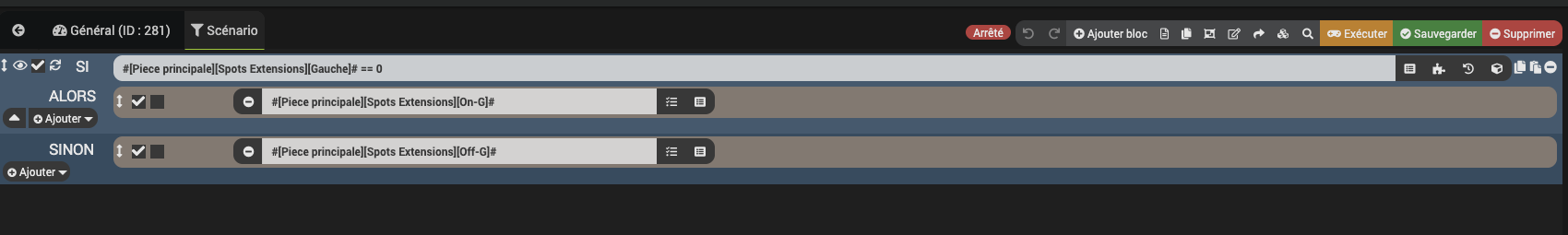

Et la capture du scénario que tu as refait du coup stp ?
Où est le sleep 3 secondes ? Il faudrait ajouter un bloc d’action sous le SI avec un sleep 3

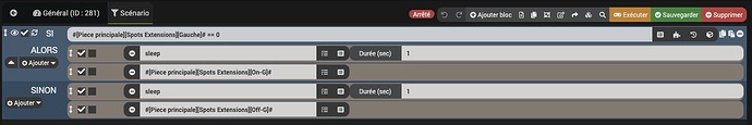

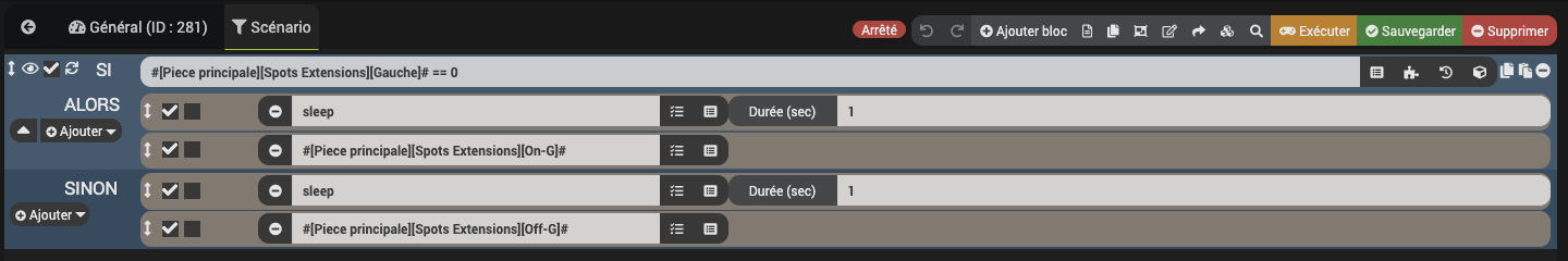

Désolé, je l’avais enlevé comme cela ne marchait pas pour moi, mais, c’est parce que je ne l’avais pas inséré au bon endroit
Je viens de le mettre selon ta recommandation, et la magie a opéré :slight_smile: :pray: :pray:
J’ai egalement du mettre un sleep pour le « Sinon », sans quoi le probleme se posait pour l’extinction de la lampe
Apres tests, un sleep de 1 seconde suffit
Vraiment un grand merci, mon jeedom retrouve un waf optimal :slight_smile:

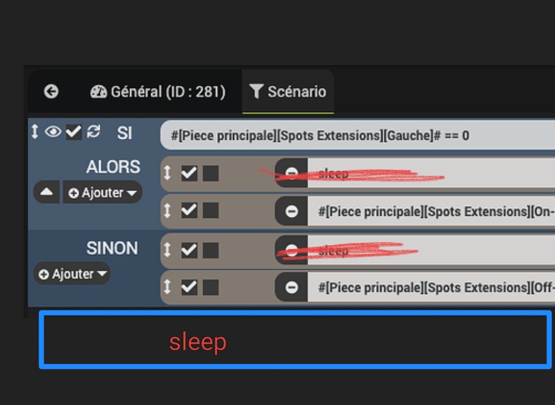

C’est bien d’avoir validé le principe.
Par contre ce que j’indiquais c’était :
Donc un bloc d’action sleep en dehors de ton bloc SI/SINON pour qu’il s’exécute après le On ou le Off
Avec cette position du sleep tu as introduis une latence d’une seconde dans l’exécution du On ou du Off
La correction est faite, le scenario n’en est que plus rapide
