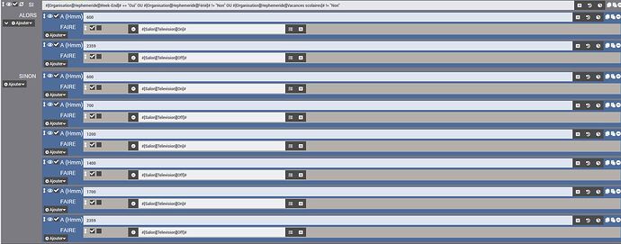

Bonjour, j’ai créé un scenario pour allumer et eteindre ma tele.
Tout va a peu pres bien excepte le samedi. la rele se comporte comme un jour de semaine. je ne comprend pas pourquoi. Avez vous une idee ?
Question bête: il ne se déclencherait pas avant le rafraîchissement de ton éphéméride? (Du coup tu aurais encore les valeurs du vendredi)
Ah c est possible. justement je l ai decale de 2 heures je verrai ca le week end prochain.
comment savoir quand ephemeride se declenche?

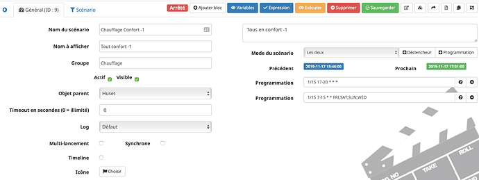

perso je ne passe pas par cette interface mais par des CRON dans les scénario.
Ex: il faut créer un scénario TV_ON et un scénario TV_OFF.
Ensuite dans chaque scénario, tu choisi mode scénario « Programmé », tu cliques sur Programmation, et tu verras un champ texte à remplir avec une expression comme celle-ci:
Ici mon script s’exécute:
  • tous les 1/4 d’heure tous les jours de 17 à 20h
  • tous les 1/4 d’heure de 7 à 15 Mercredi, Vendredi, Samedi et Dimanche
Ex:
1/ Dans le scénario TV_ON allumer la TV:
  • tous les jours de la semaine à 12h = * 12 * * MON,TUE,WED,THU,FRI
  • le WE à 10h = * 12 * * SAT, SUN
2/ Dans le scénario TV_OFF éteindre la TV:
  • tous les jours de la semaine à minuit = * 0 * * MON,TUE,WED,THU,FRI
  • le WE après 2h (du matin :laughing:) = * 2 * * SAT, SUN
C’est pas si compliqué que cela et ça fonctionne très bien, un lien pour t’aider à trouver ta planification (https://crontab.guru)

Tu peux utiliser valuedate pour voir la date de changement de valeur (donc pour week-end ça devrait te dire samedi matin.
Sinon en nous disant quel plugin c’est, quelqu’un a peut-être la réponse.

Le plugin c’est Domogeek. il faudrait que je créé un virtuel pour ce value date ? ou simplement une commande supplementaire ?
Je viens de trouver la reponse grace a toi @Poumi :1st_place_medal:
J’ai trouvé l’heure de mise a jour dans la configuration de la commande. Pour aujourd hui c etait 1h10 et mon scenario se lancait a 00:35 . Donc mon decalage devrait fonctionner
Merci a vous
