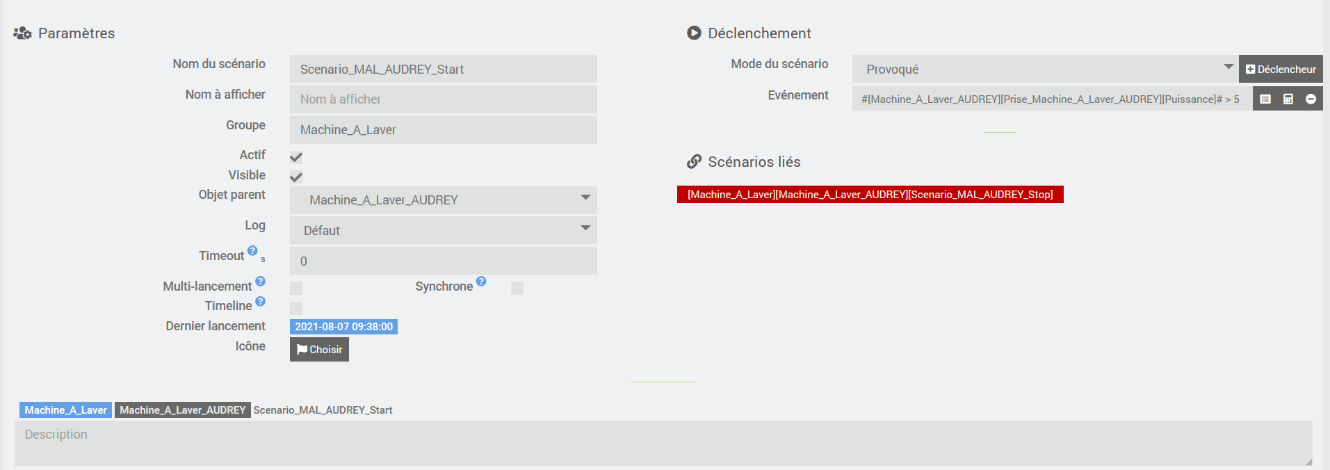

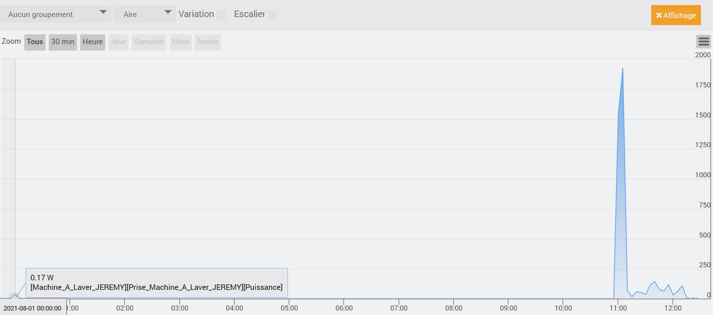

Toujours en quête d’apprentissage Jeedom et de la logique des scénarios, j’aimerai essayer de détecter la fin de cycle de ma machine à laver pour m’envoyer un SMS quand celle-ci est finie.
Le souci étant que la machine à laver consomme au grès de ses cycles jusqu’à extinction. Au tout du moins elle si finir en se mettant en cycle terminée avec les voyants correspondants.
J’ai fait un scénario qui détect la mise en marche quanf la puissance consommée est supérieur à 800W.
Par contre pour me prévenir de la fin je ne sais pas comment faire.
En règle générale la machine consomme 0,4W à l’arrêt.
L’idée de base mise en place c’etait:
Si Puissance >500 Alors Machine en marche
Sinon MAchine arrêt.
Mais la machine ne consomme pas tjrs > à 500W
Je me demande donc si je ne dois pas faire 2 scénario distinct
Scenarion1:
Scenario2:
Si Puissance <1W alors machine en Arrêt.
MAis quand j’ai testé, j’ai reçu plusieurs alertes.
En effet, il semble que meme éteinte, des fois la machine consomme plus que 1W…
Donc je ne vois pas comment me sortir de là
