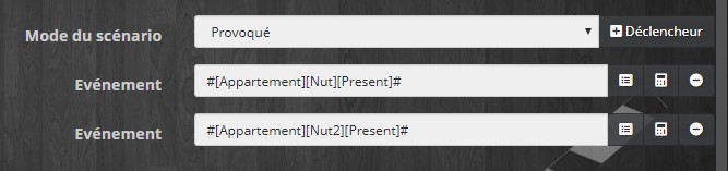

En déclencheur, tu mets tes 2 Nut pour qu’il se déclenche à chaque changement d’état de l’un ou l’autre :

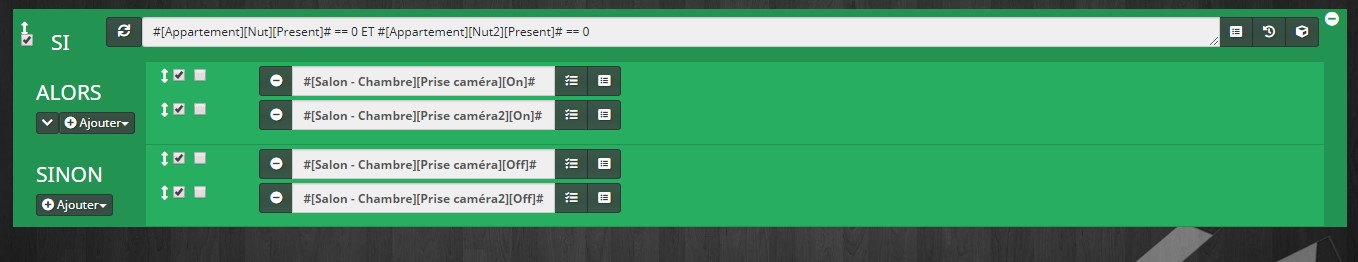

Dans mon exemple j’ai mis 2 caméras mais tu peux en mettre autant que tu veux :
Dans cet exemple il faut que les 2 Nut soient absents pour que les caméras se déclenchent.
