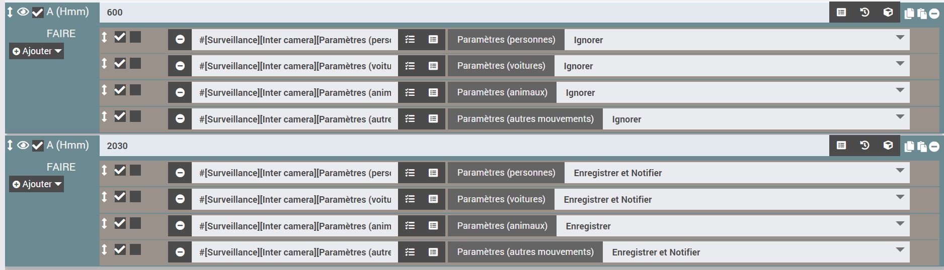

Bonjour.
j’ai cree un scenario pour demarrer ma camera le soir et la couper le matin.je sais qu’elle se lance car si je suis encore dehors j’ai bien mes videos. mais le lendemain matin quand je me leve (avant l heure de coupure) je m apercois que la surveillance est desactivee. je ne comprend pas pourquoi.
je viens de decouvrir qu il y avait des logs scenarios

Du coup en voyant qu’il y a des logs je comprend d’ou vient l erreur. Le second scenario se base sur la presence et un controle de la presence est fait regulierement. En voyant que l on est la la surveillance est desactivee.
