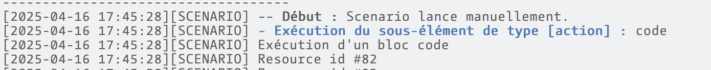

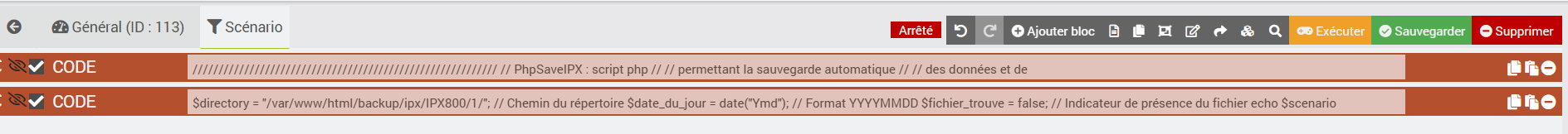

Scénario de backup ne fonctionne qu'en manuel
J’ai un scénario pour faire le backup de la conf de mon IPX800V4 dans /var/www/html/backup/ipx/

Comment faire pour ajouter qq logs ?
Ajouter des lignes comme ça :
$scenario->setLog("Etape 1");
Mais je vois dans le 1er scénario qu’il y a pas mal d’info qui doivent être écrit dans un fichier « Journal.txt », est-ce que tu le trouve ?
Je fais par ex ceci:
//ouverture du journal des sauvegardes
$journal=fopen('./Journal.txt', 'a+');
$scenario->setLog("$journal");
Mais dans les logs j’ai ceci:
Pas trop utile :sweat_smile:
Comme ça non mais je voulais vraiment dire d’écrire des choses comme
$scenario->setLog("Etape 2");
Etc…
À différents endroits du code pour voir par où il passe dans le cas de l’exécution manuelle et de l’exécution automatique.
Puis des setLogs en demandant des variables de temps en temps pour repérer ce qui est défini, ou pas.
Je dois être un boulet je n’arrive pas à comprendre comment suivre l’execution du script avec le setlog :-/
En haut de la fenêtre d’édition du scenario il y a un bouton pour ouvrir le log d’exécution du scénario.
yes et en manuel cela fonctionne mais je ne sais pas la raison pour laquelle cela ne fonctionne pas lorsque c’est programmé
Dalut
On a aucune copie d’écran du scénario, les deux onglets.
yes:
Et les 2 blocs codes

A tester alors, refaire un scénario de zéro, en copiant collant juste le code.
je viens de refaire, tjs le meme pb.
J’ai l’impression que le code en programmé ne rentre pas dans cette boucle puisqu’il ne génère pas de fichier en .gce
